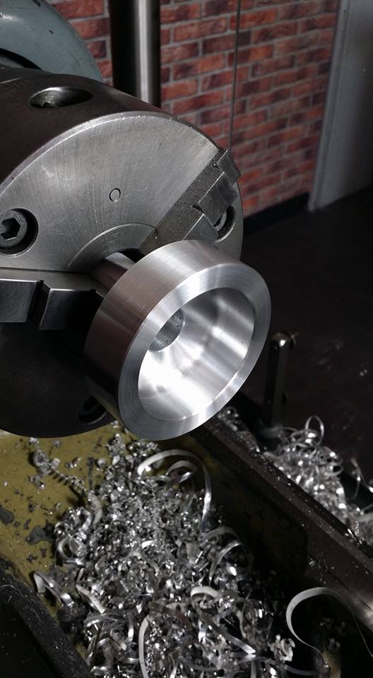

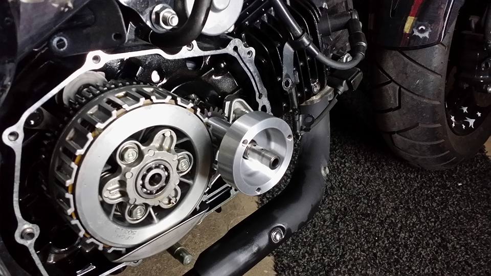

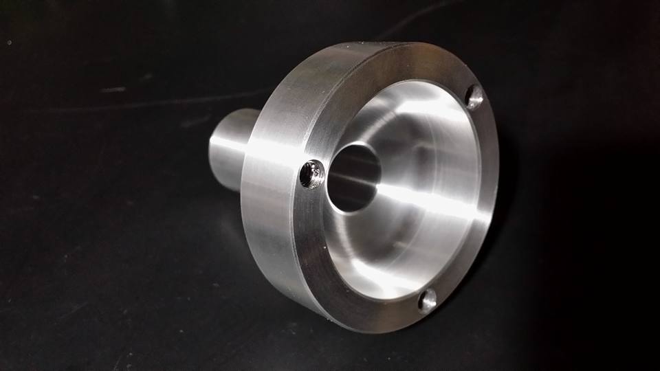

Mal was Leichtes aus Berlin ;)
Von Honda MSX Zentrifuge aus Alu (Original 1,1 kg auf Alu 135 g)
Da bekommt das wort Diät mal eine ganz neue bedeutung ;)
Infos unter https://www.facebook.com/pages/Feinmech ... 2392964789
Lg. Günni ;)

ich habe doch dann doch mal einige Fragen zur Zentrifuge.
Doc Günni schreibt : die Zentrifuge ist aus Alu und wiegt etwas über 100 Gramm statt 1,1 Kilo.
Die Faddybike Zentrifuge wiegt 450 Gramm.
Was ist den jetzt besser, so leicht wie Möglich oder wo sind die Unterschiede beim fahren.
Carlo schreibt : fleißig schalten ist mit ner leichten Zentrifuge nötig...........warum bitte.
Fehlt dem Motor durch das fehlende Gewicht die Kraft oder warum muss man mehr schalten ?
Dann noch eine Frage zum Motor der evtl. hoch geht........warum sollte das passieren.
meiner Meinung nach müßte doch höchsten der Drehzahlbegrenzer rein gehen oder.
Da mich der Zentrifugenumbau echt interessiert bin ich mal auf eure Antworten gespannt.

Moin Moin Männers der Fliegengewichte
@ 1 chica die abgebildete Schleuder is nicht von Andy
Andy macht ohne Verzahnung
is sowieso überflüssig bei den paar Gramm reicht auch die Mutter die das hält
@ Die Anderen Kollegen
Also meine erfahrungen sind der Motor zieht zügig durch is klar je weniger masse da ist
dreht die sache schneller hoch und dann kann das schon mal vorkommen das der Gang
schnell zuende ist also schnell schalten
aber das muss jeder selbst endscheiden mit wieviel Gewicht er rumfährt
Der Drehzahlbegrenzer kommt in jedem fall und da geht nix kaputt
Hoffe ich konnte etwas weiter helfen ;)
Mfg. Günni ;)

Das was ich meinte, hat mit schnell hochdrehen oder Begrenzer gar nix zu tun.
Es ist einfach so, dass nur jede 2te KuWe- Umdrehung eine Zündung erfolgt. Bei einem Mehrzylinder nicht tragisch.
Der Motor braucht einfach Schwungmasse, um die Zeit zwischen den Zündungen zu überbrücken. Wenn man ihm nun einen grossen Teil dieser Masse nimmt, reagiert er mit abnehmender Drehzahl mit Unruhe. Wenns dann gar zu weit runtergeht mit der Drehzahl, reagiert er mit Rupfen bzw. Schlagen, was bei einem Piloten ohne Gefühl schnell zum Totalschaden führen kann.
Wie gesagt, bei Mehrzylindern unkritisch, aber bei diesem kleinen Motor soviel Masse zu eliminieren??????
Mein Schwung wiegt noch ca. die Hälfte. Das merkt man schon- an der Drehfreude, aber auch an der Neigung zum Rütteln, wenn man nicht früh genug runterschaltet (übrigens auch beim Anfahren). Mit einer 100gr. schweren Zentrifuge rumzueiern- für mich fragwürdig.....

Habe jetzt meine Faddybike Zentrifuge verbaut:
190
194
195
Als Grössenvergleich , Faddy nimmt ein Original-Hondateil und dreht das ab (habe mit 180er Schleifpapier entgratet) !!
Gewicht: Ori 1060g / Faddy 488g bei mir !!
Erfahrung damit : Leerlauf ist ok, nur leichte Schwankungen 1400-1700upm (1Balken im Drehzahlmesser)
Topspeed änderte sich nicht (fahre ein 16 Ritzel und das Wetter war jetzt auch nicht so) Beschleunigung von unten etwas besser, oben kann man halt nix holen !! Ansich ist der Motorlauf etwas geschmeidiger !!
Beim Schalten muss man etwas aufpassen das man nicht zuviel Zwischengas gibt , da man sonst zu hoch dreht !! Man gewöhnt sich aber dran !!
Ob es etwas gebracht hat weiss ich noch nicht so recht !! Vielleicht am Verbrauch ?!

ich denke wir drehen mal auf 480 Gramm runter , so wie das
Faddy Teil
