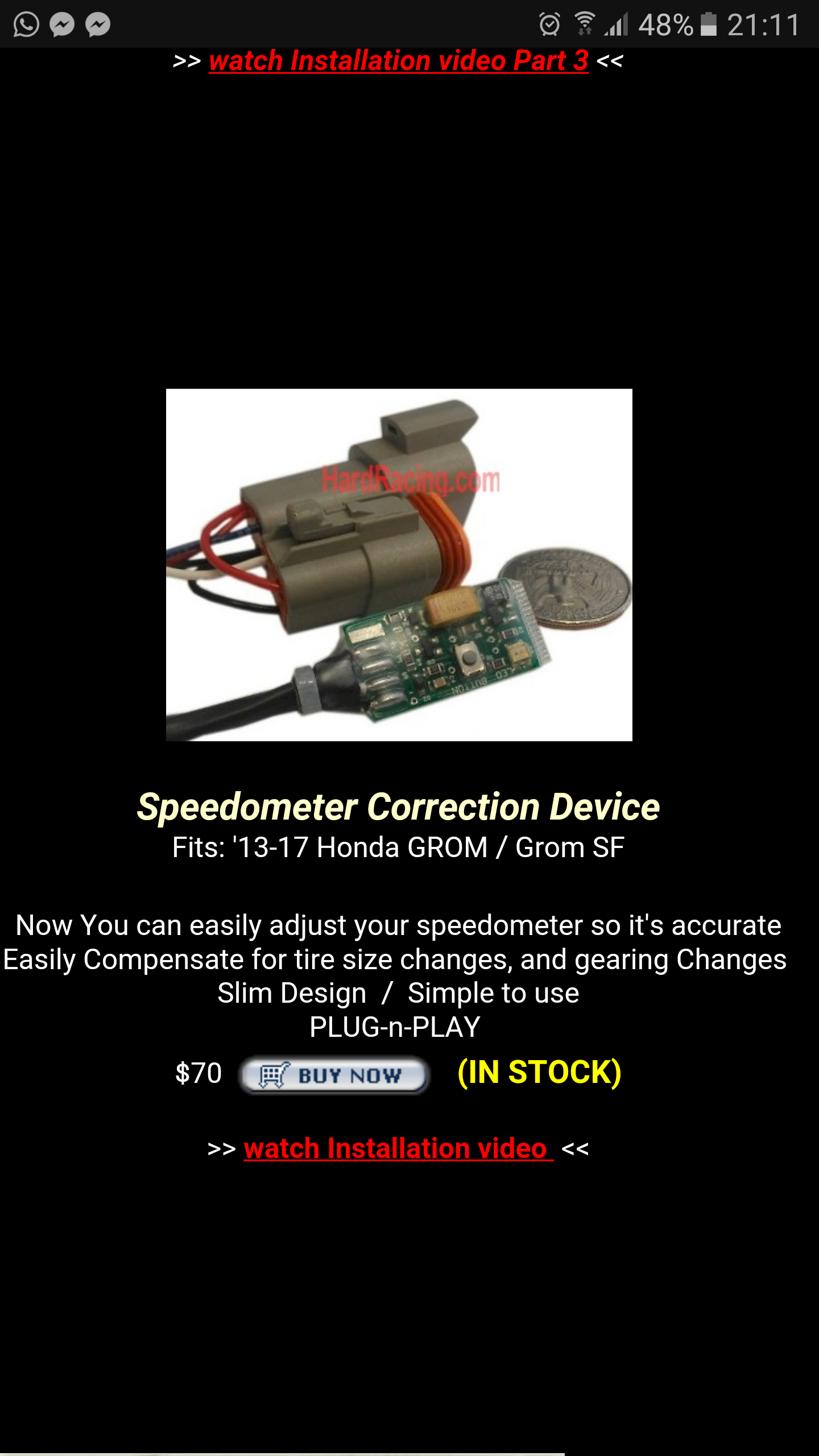

Gibt es auch bei Hardracing
Screenshot_20160918-211132.png [ 500.73 KiB | Array ]

ich benutze das SpeedoDRD das auch von hardracing vertrieben wird. installation und einrichtung kinderleicht. bin jetzt sehr identisch zum GPS unterwegs.
habe das teil über ebay für 87 USD inkl. versand gekauft und hier dann nochmal 15€ für zoll/steuern gezahlt.
