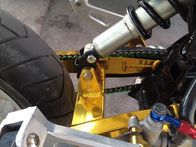

Da ich nicht der Größte bin und deshalb nicht komplett mit beiden Füßen flach auf den Boden reiche, will ich die KLEINE 6 cm tiefer legen, mit folgenden Teil:
https://osc.faddybike-deutschland.de/product_info.php?cPath=131&products_id=1227
Mir ist allerdings nicht ganz klar wie das montiert wird. Ein ähnliches Teil gibt es auch zur Erhöhung. Dazu habe ich ein logisches Foto. Der Händler hat aber keins von der Tieferlegung.

Das sieht in etwa so aus
https://www.ruckhouse.com/index.php/grom/grom-extension-6-rear-shock-lowering-link.html

Danke sehr, aber so ganz erschließt sich das mir noch nicht. Das Bild vom Link schon eher.

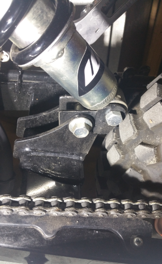

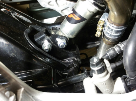

man kann auch eine höherlegung als tieferlegung benutzen. :lol:
ich habe bis jetzt auch noch keine tieferlegung live gesehen, kann mir aber vorstellen das sie gleich sind! zumindest die schwarzen, eher unauffälligeren.
habe nä(h)mlich (dämlich) ohne einbauanleitung die höherlegung bei mir zuerst falsch herum eingebaut und siehe da, die kleine war tiefer als normal.
das angebildete foto von faddy ist auch unkorrekt, da es sich um eine andere zubehör-schwinge handelt!!!
ich bin beim einbau zuerst auch nach dem foto gegangen, aber passte vorne& hinten nicht.
wenn man die andere faddy höher/tieferlegung einbaut, sollte es aber wirklich so aussehen wie das beispiel vom h@nssi.
ach und seitenständer muss bei tiefer-/ als auch bei höherlegung angepasst werden!!! oder den einstellbaren ständer gleich mitbestellen.
erste bild falsch = tiefer
zweite Bild richtig = höher

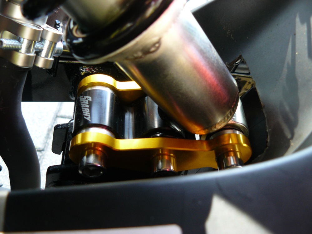

BeitragVerfasst: Fr 22. Jul 2016, 18:56
P1050162kl.JPG [ 199.97 KiB | Array ]
So sieht es ordentlich verbaut aus.

da gibt es nicht viel zu sagen. Den Einbau habe ich einer Motorradwerkstatt überlassen. Natürlich auf eigenes Risiko. Sie ist ca. 4-5 cm tiefer gekommen. Versprochen wurden 6. Wie auch immer, ich stehe jetzt ganzflächig auf der Straße und fühle mich dadurch sicherer. An Veränderungen der Fahreigenschaften konnte ich bis jetzt nichts feststellen. Gurke allerdings auch nur in der Stadt rum. Für mich ist es nur Spass und für kleinere Einkäufe.
Der Seitenständer ist dadurch ein wenig lang, sodass die Maschine doch recht gerade steht beim abstellen. Ein verstellbarer Seitenständer ließ sich nicht verbauen, da nach Aussage der Werkstatt, das vorhandene Gewinde eine andere Steigung hätte. Ich bin mir nicht sicher ob das stimmt. Das Innengewinde sieht recht verhunzt aus. Wer weiß was die da gemacht haben.

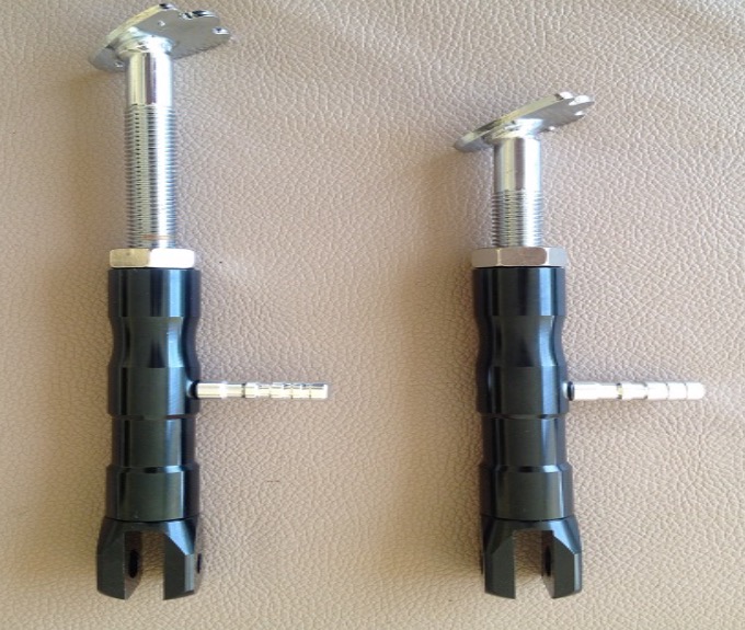

Nochmal zum Ständer! Versuche es jetzt mit folgendem von Faddybike! Da kann man die kleine Grundplatte abschrauben (sagt Carsten), dadurch wird das Ding 1 cm kürzer. Das bringt schon was vom Kippwinkel her

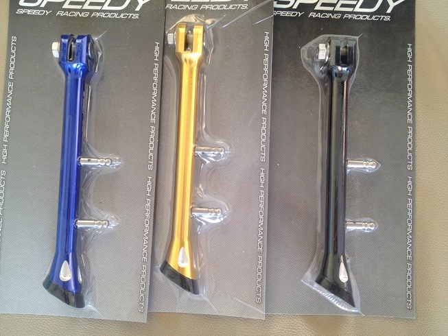

Wenn ich mich ncht irre hat faddy auch verstellbare seitenständer... Geeignet für tieferlegungen..
Grüsse Stef-MSX
BeitragVerfasst: So 24. Jul 2016, 13:26
Dieser meine ich..
image.jpeg [ 123.28 KiB | Array ]
