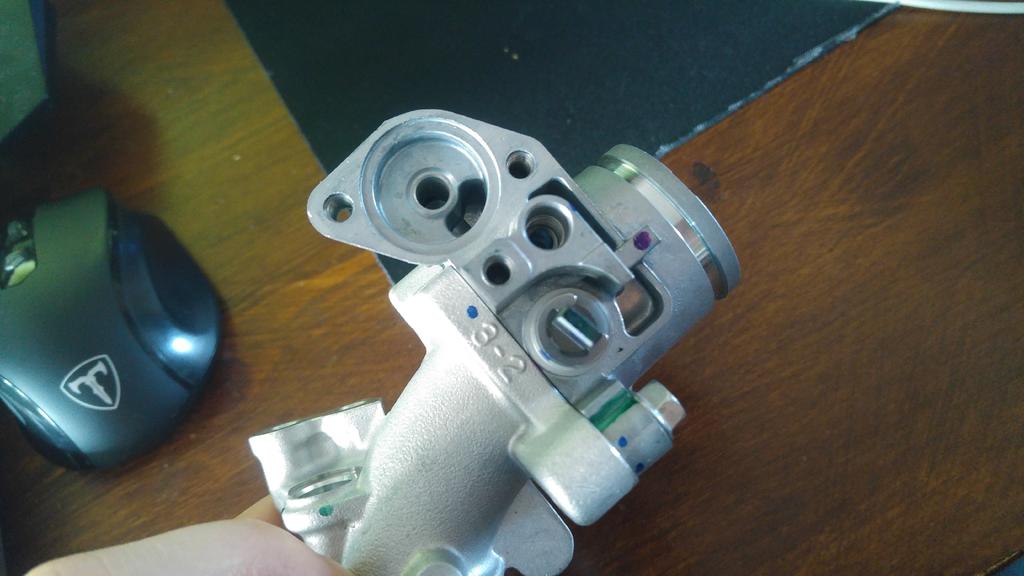

Beim studieren der einbauanleitung, der grossen DK ist mir aufgefallen, das bei der Leerlaufluft -Schraube vorne noch eine Büchse oder ähnlich sein soll.
Ist mir beim umbauen nicht aufgefallen, und in der orig.DK ist auch keine Büchse (mehr) drin.
Hab sone komische Luftschraube auch noch nie gesehen, aus Plastik.
Könnte wer mal kurz nachgucken mit nem 2016 oder 2017er modell, ob hinter der Luftschraube noch eine Büchse verbaut ist?
Gruss Mirco
 Betreff des Beitrags: Re: Takegawa 143
BeitragVerfasst: Mo 5. Mär 2018, 13:10
Hier ist meine alte/originale DK 2017ner Modell
BeitragVerfasst: Mo 5. Mär 2018, 13:26
Beiträge: 166
Wohnort: Recklinghausen
Das was auf der Zeichnung im Handbuch wie eine Büchse aussieht ist eine Feder.
Das ganze wird in folgender Reihenfolge eingebaut, O-Ring, Feder, Umluftschraube. Das ist auch keine Leerlaufluftschraube wie im Vergaser, sondern eine Umluftschraube mit der eingestellt wird wie viel Luft im Leerlauf an der Drosselklappe vorbei strömt, es wird nur das Standgas mit dieser schraube eingestellt, nicht wie so oft propagiert am Drosselklappenanschlag, da sollte man nicht dran schrauben, wenn doch zumindest den TPS Sensor wieder nullen.

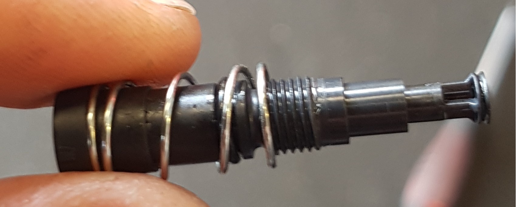

Der oring sitzt aber auf der schraube, nicht wie die, die ich noch kenne -> oring, u-scheibe, schraube.
Werde heute abend mal n foto reinstellen wie das ausschaut...
Gruss Mirco
BeitragVerfasst: Mo 5. Mär 2018, 21:09
Beiträge: 86
Stimmt wohl alles soweit mit meiner Schraube. dann ist ja alles gut :-)
