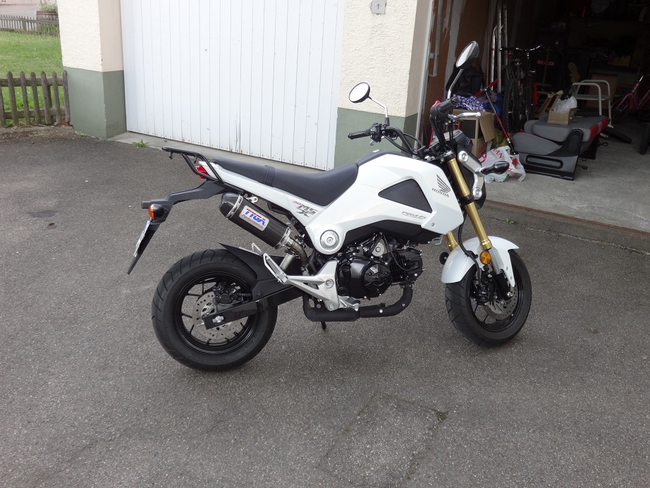

Renntüte hab ich auch dran, hab aber bei Tyga-Performance bestellt.
Schnelle Lieferung, aber insgesamt rund 270€ bezahlt: 194 Auspuff, 46 Fracht und 30 Zoll :-(
Ist im Original irre laut, da komplett offen, also hab ich nen DB-Killer gebaut und nun ist die Fatty wieder im normalen Bereich.
Auf den Krümmer von Faddybike warte ich auch noch, bezahlt ist er, nur Lieferung steht aus.
Doch mit Faddybike hab ich schon öfters Geschäfte gemacht, die sind schwer in Ordnung, da kann man drauf vertrauen 8-)
Gruß Uwe
DSC001792.jpg [ 307.58 KiB | Array ]
