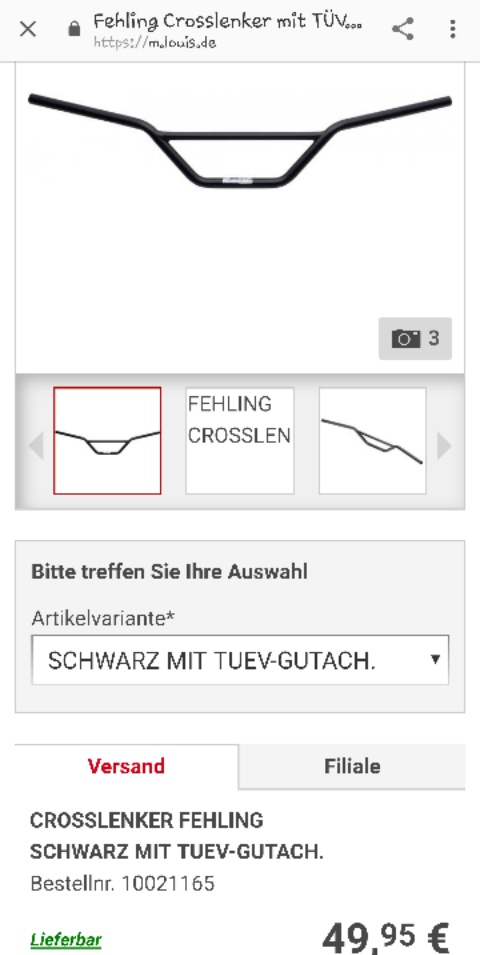

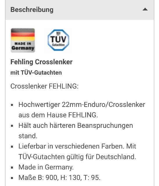

so habe mir, nach hin und her schauen bei den drei zubehörläden, den fehling cross lenker zugelegt.
höhe/tiefe ist optimal, strebe ist schon drin, bin jetzt nur auf die extreme breite bei der ersten fahrt gespannt.
