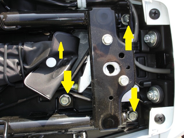

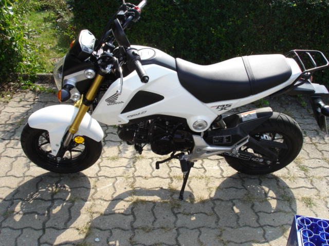

...und heute wurde der Gepäckträger schon von Faddybike-Deutschland geliefert...super!

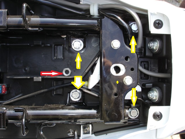

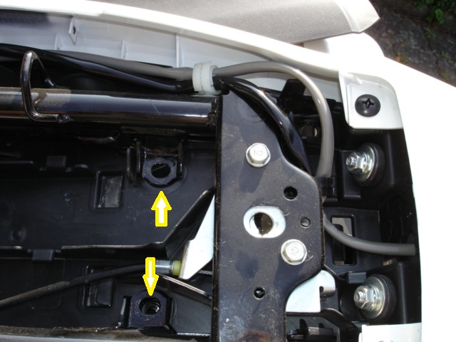

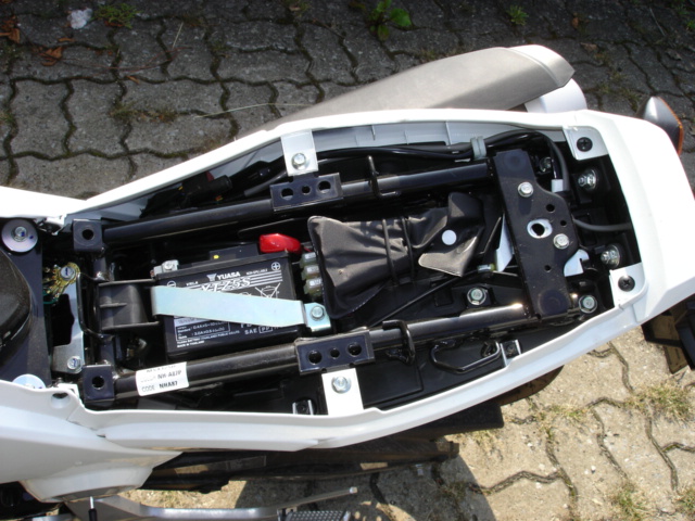

Sofort habe ich mich an die Montage des Teils gemacht. Der Hinweis hier im Forum auf die Löcher im Rahmen in dem die Schrauben verschwinden können war schon wichtig....DANKESCHÖN! Drum habe ich sie zuerst auch sofort mit jeweils einem Streifen Tesafilm verschlossen, so konnte mir kein Malheur passieren.

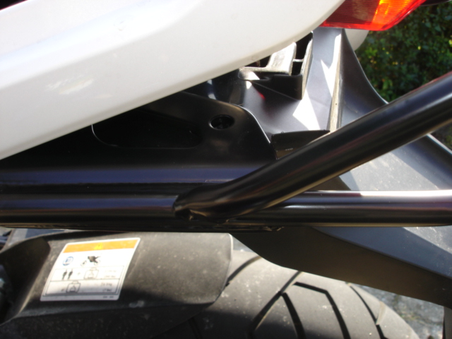

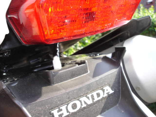

Alleine ist man allerdings bei der Montage verloren, denn es gibt kleine Kunstoffecken, die jeweils wieder auf Ihren Platz kommen sollen und da reichen zwei Hände nicht. 100%tig sitzt es anschließend auch nicht mehr in den vorgesehenen Arretierungen. Ca. 3mm rutscht das Ganze bei mir nach hinten. Fertig montiert ist das aber von außen nicht mehr sichtbar und der Gepäckträger sitzt wunderbar stabil an seinem Platz.

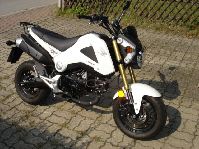

Nicht nur das er nun seinen Zweck erfüllen kann und dem Sozius mehr Halt und damit mehr an Sicherheit bieten kann und zudem eine eventuell herunter rutschende Jacke des Sozius die Heckleuchte nicht mehr verdecken kann, finde ich, die MSX sieht mit diesem Träger immer noch sehr gut aus.

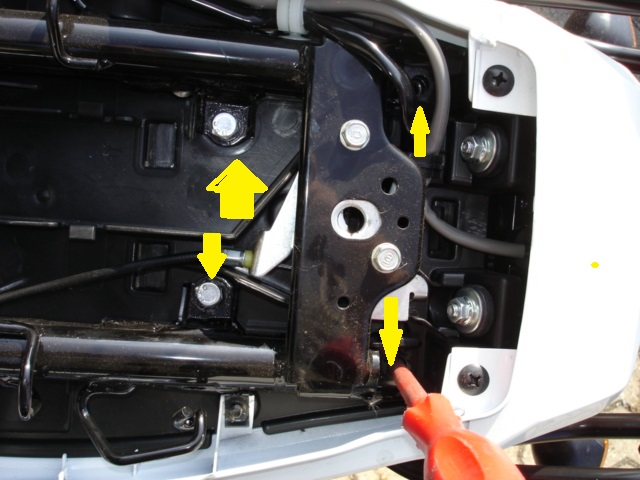

Hier einige Bilder meines Umbaus Teil I
DSC03114.JPG [ 147.75 KiB | Array ]
DSC03115.JPG [ 117.42 KiB | Array ]
DSC03116.JPG [ 143.67 KiB | Array ]

Hier einige Bilder meines Umbaus Teil II
DSC03117.JPG [ 90.98 KiB | Array ]
DSC03118.JPG [ 141.51 KiB | Array ]
DSC03119.JPG [ 94.72 KiB | Array ]

Hier einige Bilder meines Umbaus Teil III
31.08.2013 Kilometerstand: 2500
Am 30.08.2013 kam der Gepäckträger:
Dauer des Umbaus: Ca: 45 Minuten
Vorteilhaft ist es zu Zweit zu arbeiten.
Der Gepäckträger wurde bei FADDYBIKE Deutschland gekauft. Lieferdauer nach Bezahlung ca.: 18 Tage.
Preis: Incl. Versandkosten: 86,50 Euro
DSC03120.JPG [ 103.49 KiB | Array ]
DSC03121.JPG [ 150.87 KiB | Array ]
DSC03124.JPG [ 147.75 KiB | Array ]

habe heute meinen hier im Forum gekauften Faddybike-Gepäckträger an der MSX montiert.
Die Fotos hier haben mir sehr geholfen. Ich wollte noch die Kunststoff-Verkleidung wegschrauben, aber das braucht man gar nicht. Besonders der Tipp von Tri mit dem Verstopfen der Löcher hat mir geholfen.
Insgesamt meine ich, dass es leicht war, den Träger zu montieren. Eine gute 1/2 Stunde.
Danke nochmals für die tollen Fotos und den Tipp von Tri.
Sieht jetzt richtig gut aus mit dem Gepäckträger, die Kleine ....

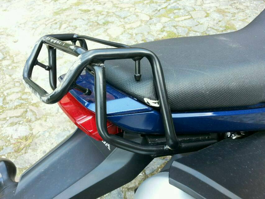

shareimage20140821_174158.jpg [ 81.88 KiB | Array ]
Bei einem Überschlag nimmt so ein Teil richtig viel Energie auf.
Nur Spaß

So eine Art "Stoßauffangstange" :lol: :lol: :lol:
