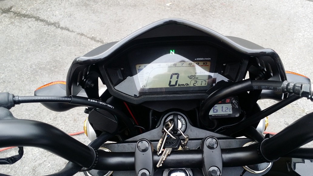

Ich habe mir eine elektronische Variante von STAGE6 mit KOSO Temperaturfühler (anstelle der Ölablaßschraube) bei einem Rollertuner bestellt. Der war der Einzige der mir den STAGE6 nicht nur in Orange sondern in schwarz zu einem vernünftigen Preis angeboten hat.
Das Teil ist recht klein und paßt genau auf den flachen Lenkerklemmenbock von Faddybike als wäre er dafür gemacht.
https://osc.faddybike-deutschland.de/pro ... ts_id=1313
Da das Teil von Faddy erst heute angekommen ist, hatte ich das STAGE6 erst mal ins Cockpit rechts unter den Tacho auf die Befestigungsplatte und den Bremsschlauchhalter geklemmt. Das Display ist dort auch gut ablesbar und könnte eigentlich auch dort verbleiben.
Fotos folgen sobald ich herausbekommen habe wie ich die hochgeladen bekomme (Verbindung stürzt beim hochladen ab - schreibs grad zum 3. mal)!

BeitragVerfasst: Mi 8. Jun 2016, 11:28
@ Monkeyrider
Was ist das für eine Cockpitverkleidung?
Könntest du mal ne andere Aufnahme davon machen?
Gruß V&S
 Betreff des Beitrags: Re: Peilstab mit Thermometer
BeitragVerfasst: Mi 8. Jun 2016, 12:59
Beiträge: 33
ich tippe mal auf MRA Racing Scheibe mit "Gummilippe".
