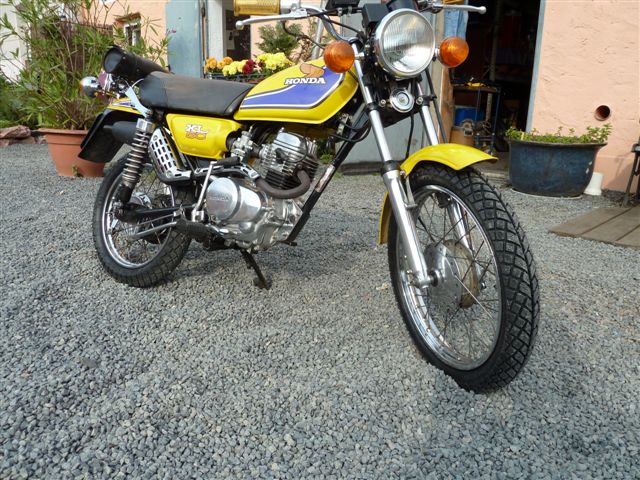

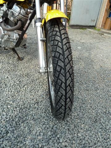

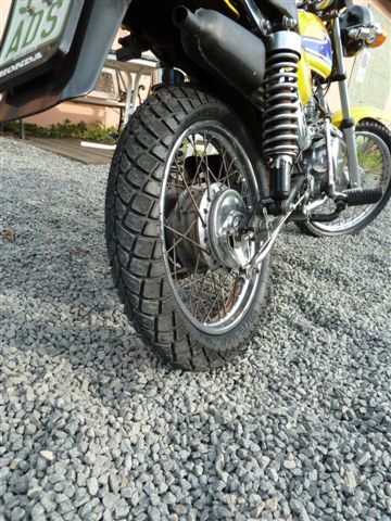

habe die K66 auf meiner XL50 montiert. Da diese nur max. Speed 100 kmh haben, wurden mir bei der Ummeldung zum KKR nur 90 kmh eingetragen :shock:
Bin aber total zufrieden mit den Reifen.
Hierin sehe ich ein Problem oder wie schnell darf die MSX?
