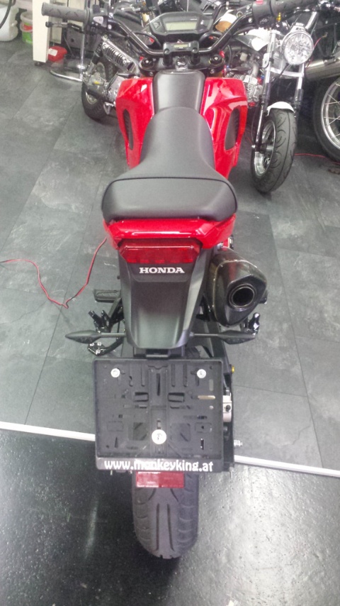

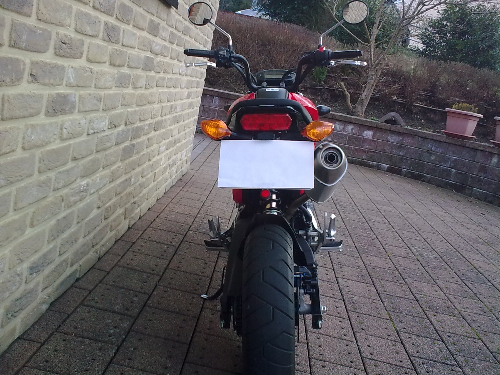

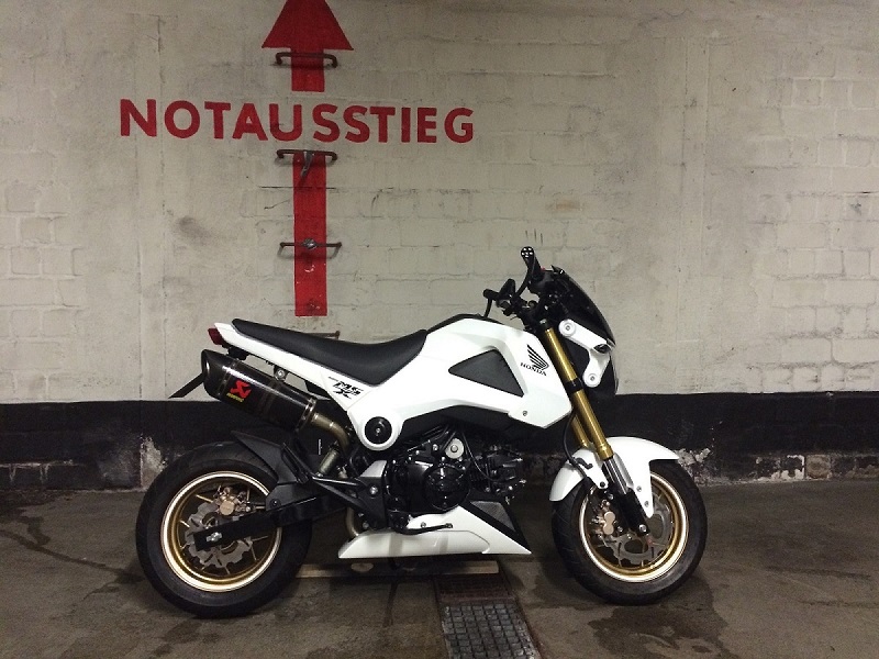

Ich weiß ja nicht welches Heck du genau meinst aber vielleicht kannst du auf den Bilder erkennen was du genau brauchst.
IMG_3485.JPG [ 150.08 KiB | Array ]
IMG_3486.JPG [ 177.71 KiB | Array ]

Hi Stephan
Danke für deine Antwort
ja genau so sollte es aussehen
Ich habe noch kein kurzes Heck
war nur die Frage welches mit den Akra zu montieren geht.
Auf den Bildern sieht man gar keine Blinker hinten.

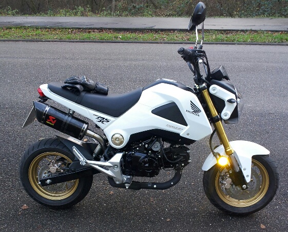

ich habe den Akra mit dem R&G Kennzeichenhalter verbaut.
Mit kleinen Blinkern passt es gut.

Hi Paul
Schaut super aus
Aber mit orig. Blinker passt der Akrapovic nicht mehr.
oder kann man ihn noch so weit wegdistanzieren?

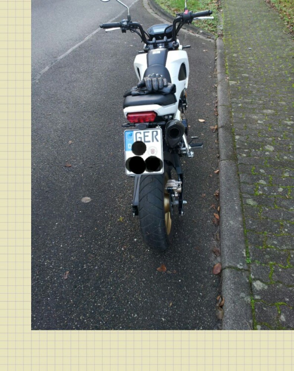

mit den originalen wirds nicht passen.
Ich habe schon eine extra Unterlagscheibe verbaut.
Gruß Paul

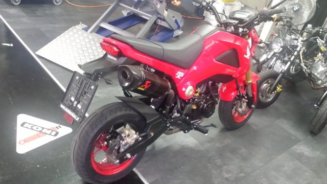

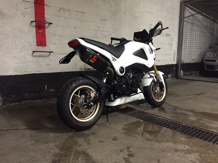

Bei mir ist das nach paar Bastelstunden rausgekommen :D

Das ist der erste Heckumbau, der mir gefällt. Ist das ein kpl. Eigenbau?
Hast Du noch mehr Detail Fotos?

Hi
Ja ist für ein großes Nummernschild.
Hab den Orig Plastik Kotflügel abgeschnitten sowie den Innenteil und Heckrahmen.
Auf den gekürzten Heckrahmen habe ich dann einen Universal Kennzeichenträger angeschweißt und
den Innenkotflügen daran angepasst.
Das ganze noch mit zwei Kellerman Blinkern versehen.
Das Kennzeichen ist so auch in der Neigung einstellbar und den gekürzten Heckflügel kann man auch als Griff verwenden da der Heckrahmen noch da ist.
Das macht das aufheben beim Transport viel einfacher.
Bilder werde ich morgen noch machen
