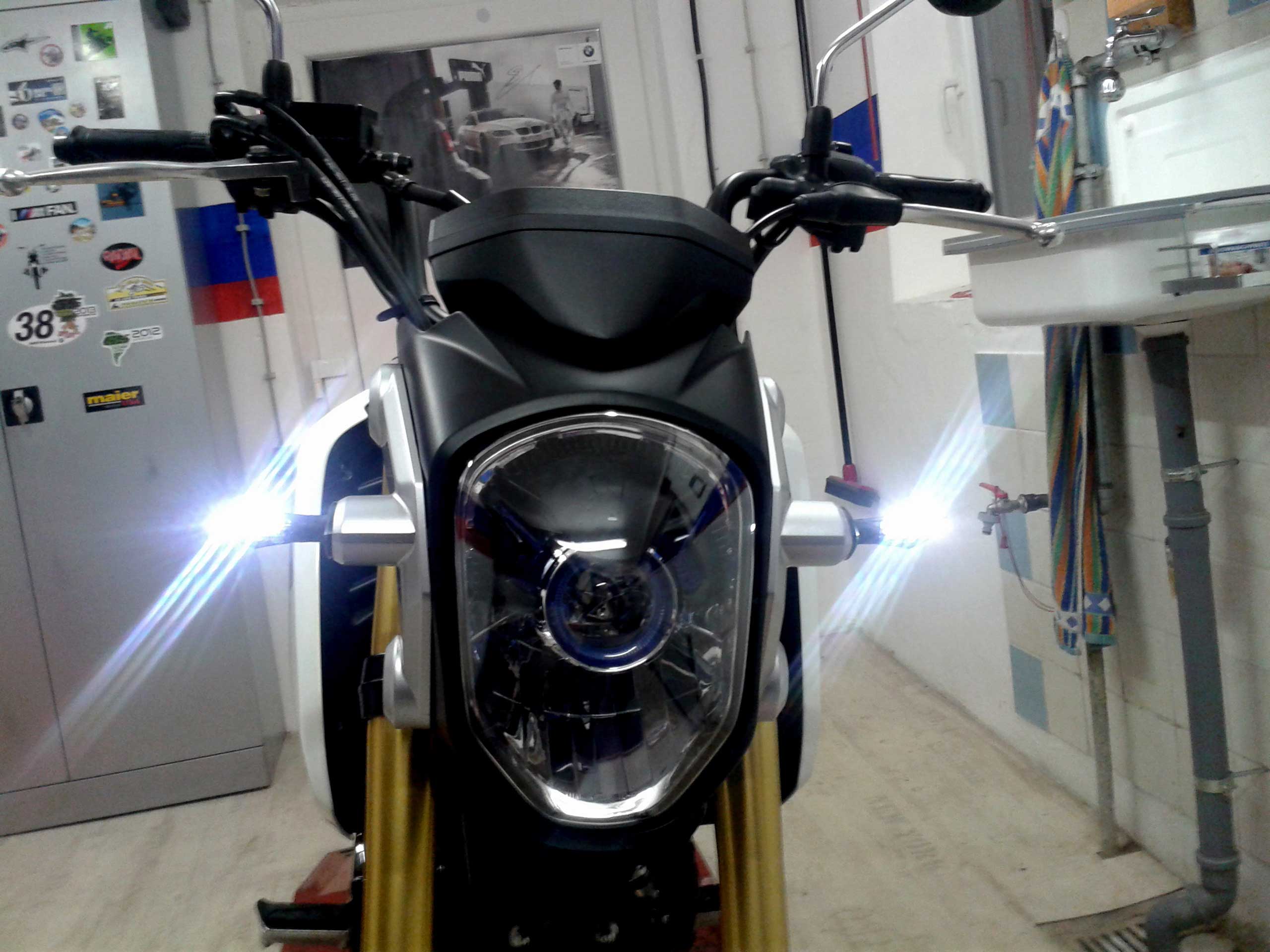

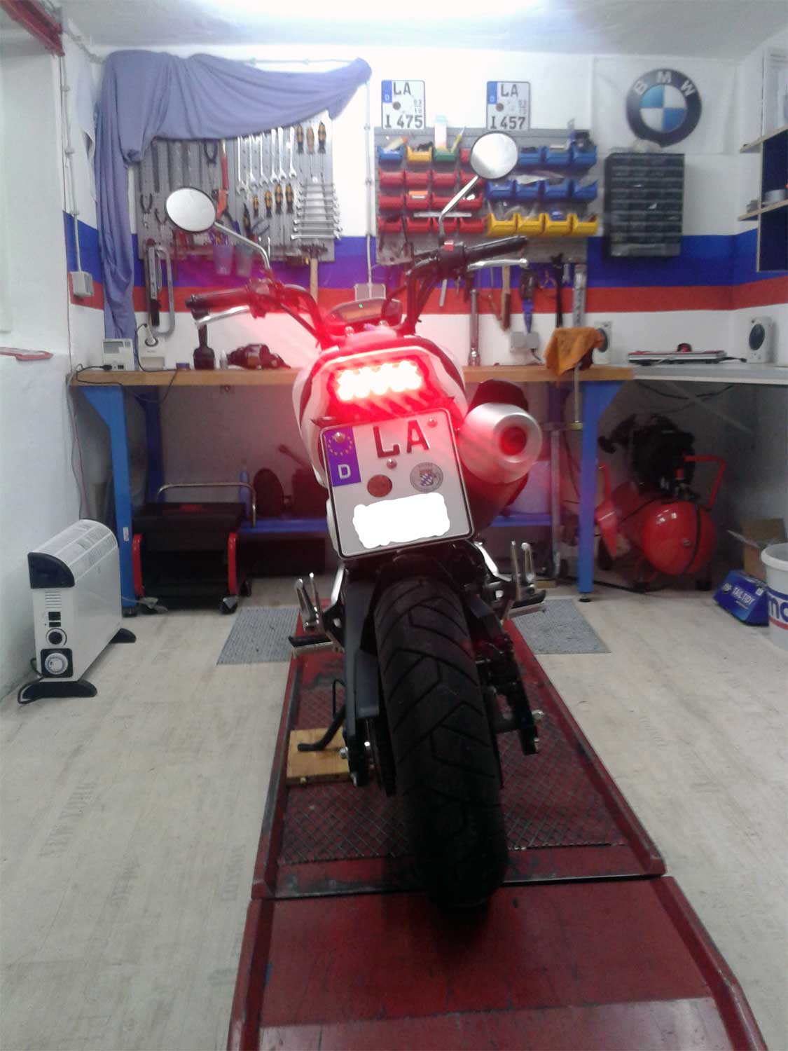

BeitragVerfasst: Fr 16. Jan 2015, 19:08
So, Blinker sind verbaut, kurzes Heck auch.
Hinten konnte ich sie einfach anstecken ohne Adapter, nur die Kennzeichenleuchte
musste ich mit anderen Anschlüssen versehen.
Vorne hab ich die Stecker der originalen Blinker abgeknipst und sauber mit den LED verlötet.
Relais passte eins genau so mit den Anschlüssen.
Relais war dieses hier:
https://www.zietech.de/motorrad-teile/an ... /a-233470/
Roaser

BeitragVerfasst: So 25. Jan 2015, 12:21
Der Blinker hat ein E-Prüfzeichen, somit ist er auch zugelassen.
Roaser

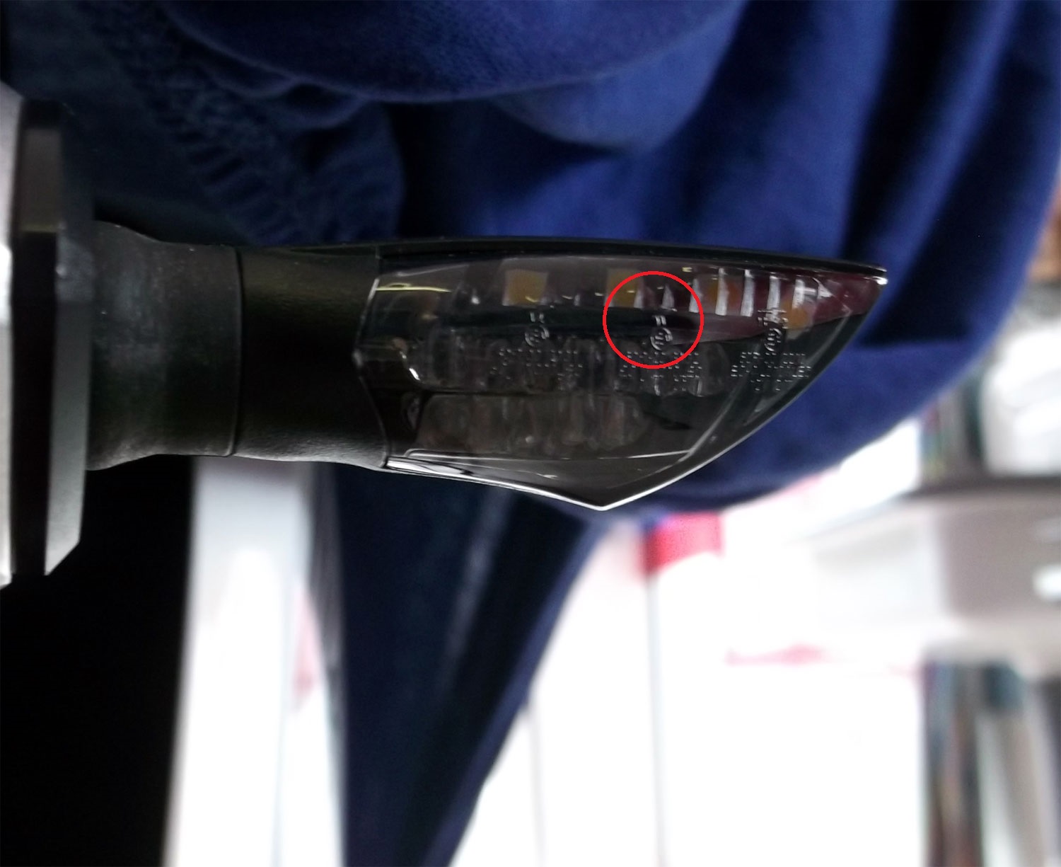

BeitragVerfasst: So 25. Jan 2015, 12:49
Roaser hat geschrieben:
Roaser
VORSICHT
der Anbieter schreibt lediglich "E-geprüft".
Heist nicht gleich das es auch ein Kennzeichnung e... oder E... hat,
ohne die eingestanzte/eingegossene E-Nummer ist das Teil wertlos.
BeitragVerfasst: So 25. Jan 2015, 13:07
da geb ich dir Recht, smily, die hier haben eins.
ich war gerade extra wegen Euch in der Garage.. brrr kalt....
Sonst hätte ich die auch nicht angebaut.
Roaser
blinker.jpg [ 210.04 KiB | Array ]
BeitragVerfasst: So 25. Jan 2015, 13:14
dann is gut ;)
war auch mit Zoomfunktion nicht zu sehen auf deren Bildern.

BeitragVerfasst: Mi 28. Jan 2015, 19:26
hinten die ganz nomalen ohne Rücklichtfunktion, hier am günstigsten:
https://www.ebay.de/itm/LED-SMD-MINI-BLI ... 4897.l4275
Roaser
