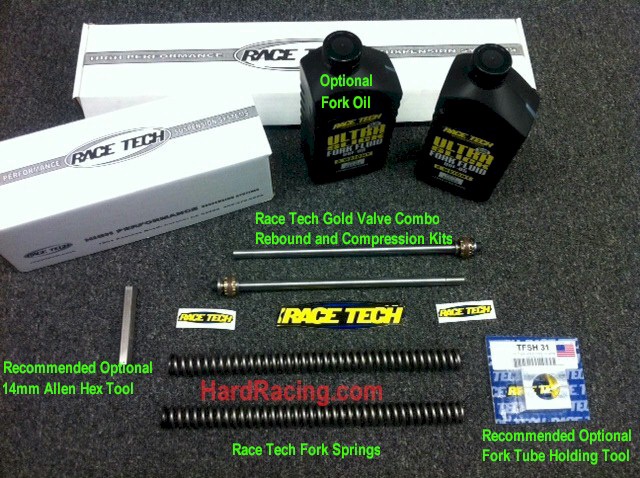

Ich habe das auch gekauft und bin mal gespannt.
