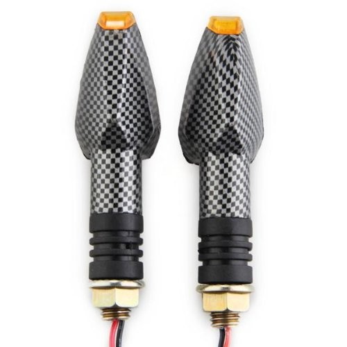

Hi zusammen!
Blinkermindestabstand:
Es gibt da einige LED-Blinker die eine "Ärmchen" dranhaben damit die Blinker ausreichenden Abstand zueinander haben - die ganz kurzen gehen halt nicht!
Zum Blinkrelais:
Mit dem lastunabhängigen Blinkrelais blinken auch die Anzeigen im Tacho!
https://www.bonsai-teile-shop.de/Produk ... BCr-led_53
oder regelbare Blinkrelais:
https://www.bonsai-teile-shop.de/Produk ... egelbar_79
https://www.bonsai-teile-shop.de/Produk ... egelbar_93
