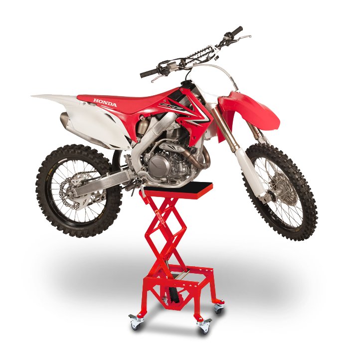

Ich danke für die Antworten. Das bestärkt mich so ein Gerät zu kaufen.
Bloß das Bild verunsichert mich ein wenig. Steht der Heber unter dem Krümmer?
Wird da nichts zerdrückt? Wiegt ja immerhin 2 Zentner. Und das soll nicht kippeln?

Hab mir so einen geholt :
constands-cross-xl-r.jpg [ 68.83 KiB | Array ]
Auspuff abbauen und angurten ist da aber Pflicht ;)
