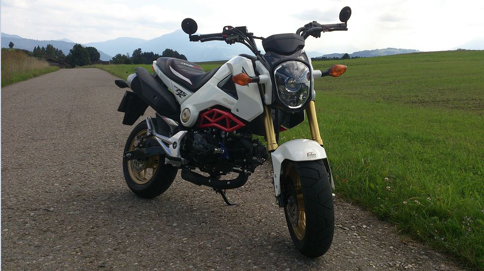

So habe es endlich geschafft ein bild zu erstellen mit meinen lenkergewichten und den spiegeln
mxs2.jpg [ 133.94 KiB | Array ]

sieht gut aus!

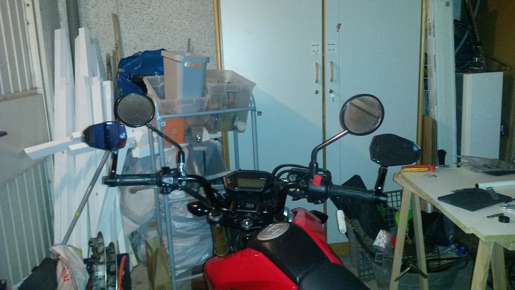

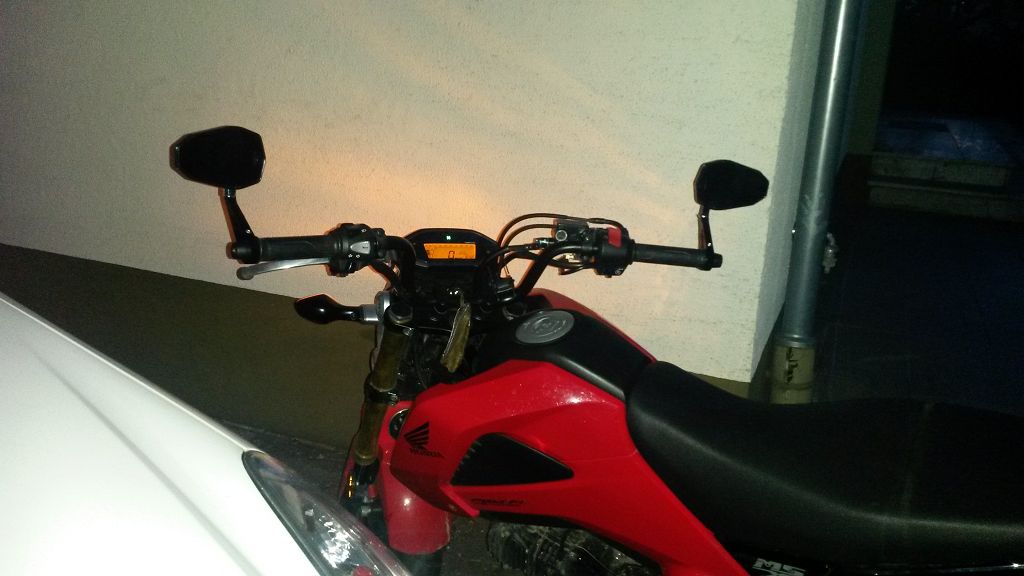

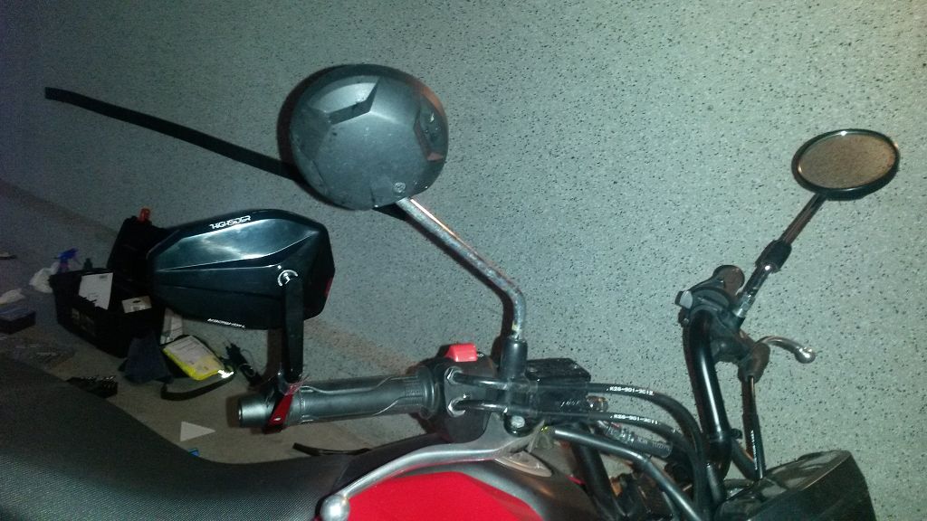

Sorry für die Handybilder bei Dunkelheit. Ein schöneres folgt ;)
Dateikommentar: 1 zum Vergleich mal beide Spiegel montiert.
k-20140821_204233.jpg [ 68.04 KiB | Array ]
Dateikommentar: 2 zum Vergleich mal beide Spiegel montiert.
k-20140821_202811.jpg [ 108.38 KiB | Array ]
Dateikommentar: 3 zum Vergleich mal beide Spiegel montiert.
k-20140821_203300.jpg [ 94.82 KiB | Array ]
