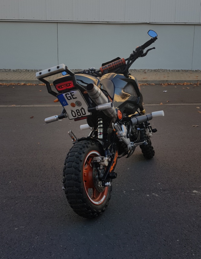

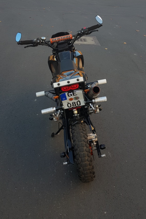

hallo lieber member,
das das kennzeichen am motorrad ein "bisschen" nach oben gebogen werden darf ist jedem klar.
aber wie hoch?
30° oder mehr oder weniger?
und zusätzlich möchte ich jetzt gern mal etwas anderes wissen und sofort ausprobieren.
wie weit darf ich das kennzeichen nach innen biegen?
welcher winkel ist da vorgeschrieben???

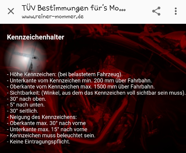

ich habe nur folgendes gefunden...
und als beispiel mal mein umbaugedanke...
schon mal schönen dank für den regen austausch

Das mit dem "nach vorne kippen" des Kennzeichen wird auch bei Streetfightern gern gemacht, soweit mir bekannt, gilt in beide Richtungen die 30 Grad maximale Neigung....
Das knicken des Nummernschildes wird übrigens in der Regel als versuchtes unleserlich machen betrachtet, ist dann Urkundenfälschung und wird richtig teuer...

so und hier noch mal ein "gesetztestext"
aus der fahrzeug zulassungsverordnung paragraph 10
(7) ...Vorderes und hinteres Kennzeichen müssen in einem Winkelbereich von je 30 Grad beiderseits der Fahrzeuglängsachse stets auf ausreichende Entfernung lesbar sein....
nachzulesen hier
https://www.gesetze-im-internet.de/fzv_2011/__10.html

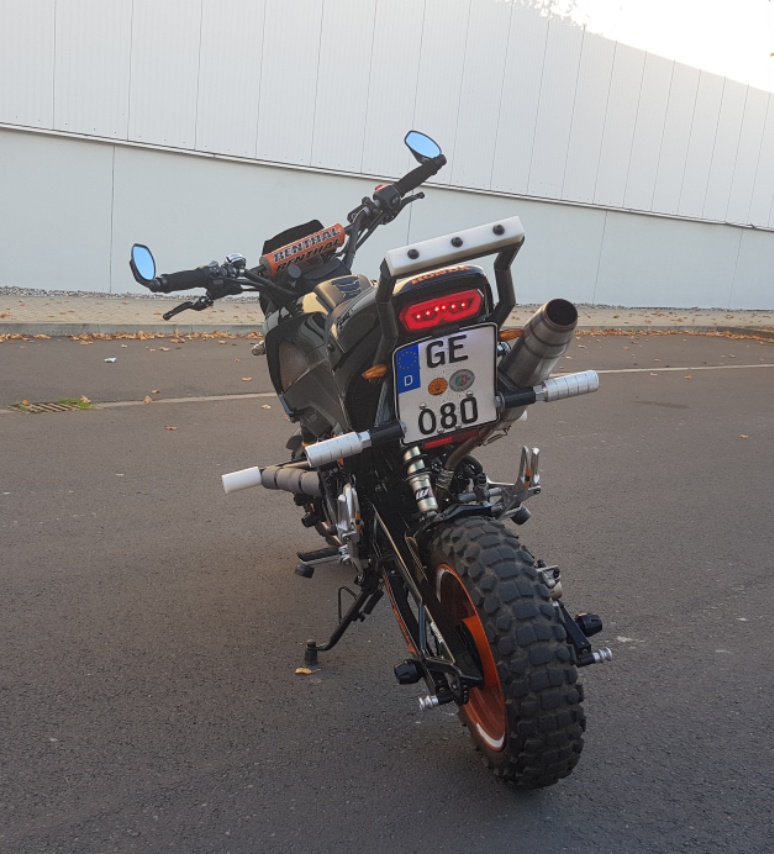

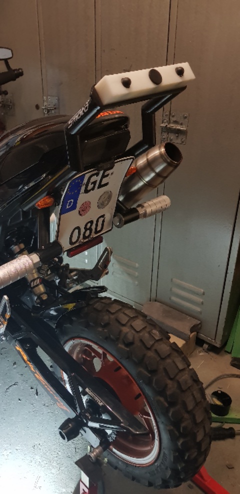

hier nun das endergebnis :!:
nach meinungen von anderen,
ist das kennzeichen auch bei mir endlich ersichtlich genug :!: :lol: :lol: :lol:

hallo
wieviel grad hat den das schild wenn du mit gewicht mit draufsitzt ?
ansonnsten ist es doch ein normaler umbau wenn man ein wenig spielen will mit dem gefährt .
optik is nicht immer alles , wenns spass macht und die kiste funktioniert ,erfüllt sie doch ihren job .
ich darf mir seit jahren mit meiner CUB was anhören mit körbchen vorne drauf.
der rest der welt kenn diese fahrzeuge nur in DE sind se halt a weng hinten nach .... :mrgreen:
 Betreff des Beitrags: Re: kennzeichen anbringung
BeitragVerfasst: Mo 16. Okt 2017, 08:46
hi,
gute frage.
ich glaub der mittelteil vom kennzeichen, da wo die plaketten kleben, ist um die 30° nach innen.
der obere teil ist meist ca. 15° nach innen außer die ecken und der untere teil wo die zahlen stehen ist fast wieder senkrecht bzw leicht nach vorn gebogen.
quasi plus minus gleich der vorgeschriebenen winkel. :lol: :lol: :lol:
alles nur ca. maße da ich nicht gemessen, sondern nur ein blatt mit einem winkel drauf nach augenmaß daneben gehalten habe. :lol: :lol: :lol:
