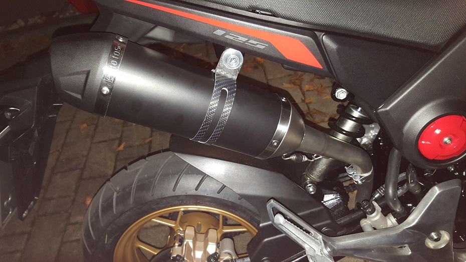

Hier ein Foto von dem Halter wie ich ihn jetzt montiert habe....
20151110_212512.jpg [ 197.31 KiB | Array ]

Hier in dem Video sieht man wie es eigentlich befestigt wird.
Was hat das für einen Sinn ?? :?:

Das ergibt dann einen Sinn, wenn ein kurzes Heck und Original-Blinker
verbaut werden. Dann muß eine Distanzbuchse bzw. entspechend viele
U-Scheiben zwischen Rahmenheck und Auspuffhalter eingefügt werden,
um den Abstand zum Kennzeichen bzw. zum Blinker einzustellen, damit
nichts scheuert.

Hm das sollte ich dann merken wenn der Heckträger von Vagabond aus USA eintrudelt...
Scheint so als müsse ich dann nochmal umbauen.

habe den Auspuff auch montiert. Der Klang wird mit der Zeit noch besser.
Habe das R&G Heck mit orig. Blinkern verbaut und dazu mußte ich eine 55mm lange
Buchse montieren damit der Auspuff am Blinker vorbei geht, ohne diesen hochzubiegen.
Bin mit dem Topf sehr zufrieden.
Gruß Fauno
