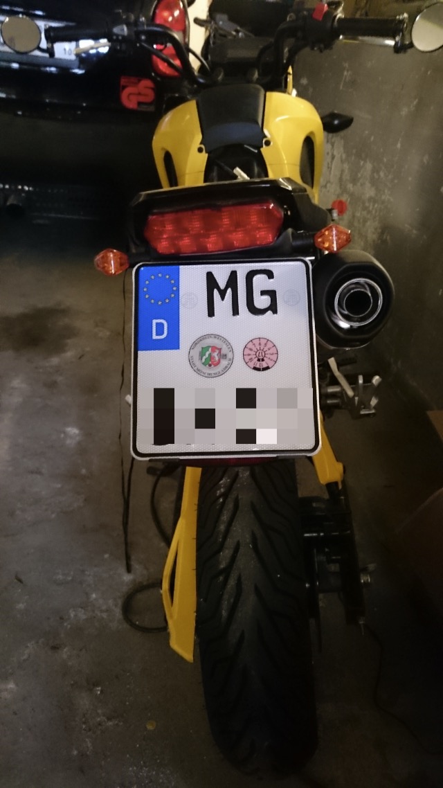

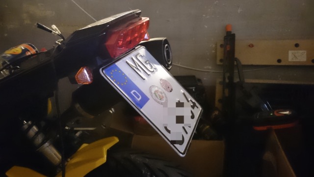

Hab auch den Leo, find den Sound genial.
Kurzes Heck von Tyga. Alu Kennzeichenhalter und Elumic-Kennzeichen.
Dazu die 6,99 Eur Raute Hologen-Miniblinker von Louis. Klein aber sauhell.
Mir gefällt das Heck nun extrem gut.

@blackadder: Kannst du ein Bild deines Hecks posten?

Hier 2 Bilder wie gewünscht. Kennzeichen muss noch ausgerichtet werden, klar.
DSC_00223.jpg [ 45.05 KiB | Array ]
DSC_002122.jpg [ 126.77 KiB | Array ]

@blackadder: Kennzeichenbeleuchtung hast du jetzt aber keine, oder?
Die würde ich unbedingt brauchen.
Aktuell stehen die Zeichen bei mir doch auf Akra, weil er mir optisch einfach mehr zusagt.
Leider scheint es dafür keine gute Lösung zu geben, was ein kurzes Heck angeht. Vor allem, wenn man doch die Originalblinker behalten möchte. :roll:
 Betreff des Beitrags: Re: Tail Tidy und Blinker
BeitragVerfasst: Do 14. Apr 2016, 06:33
Kennzeichenbeleuchtung gibt es zum ankleben (unter dem Rücklicht mit E-Zeichen, wer es den braucht :D ) Zum ausrichten des Leo`s einfach eine längere Schraube mit zusätzlicher Distanzhülse am Topf montieren und alles passt perfekt. Der Leo ist klanglich sehr leicht modifizierbar und hat dann einen schönen dumpfen und nicht zu lauten Sound. Mein Tüv Prüfer war begeistert wie gut die klingt.
