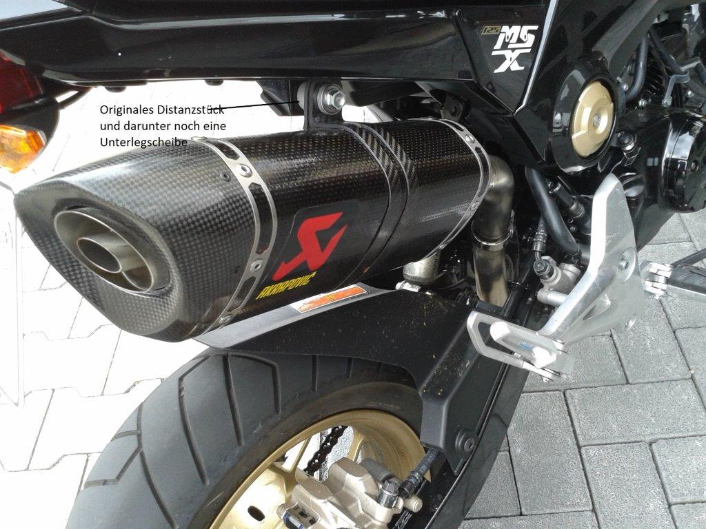

das Problem kenne ich, in den Foren oder Auch den Herstellerseiten steht auch das eine Akra-Anlage nicht mit kurzem Heck funktioniert, also bei mir ging es auch und ich habe einfach eine 2 mm Unterlegscheibe an den Schalldämpferhalter (Schraube mit 2 mm Unterlegscheibe vor dem Befestigungspunkt) und alles ist in Ordnung.
Meist muß man einfach nur das Nummernschild ca. 10-12 mm auser Mittig setzen und das funktioniert auch.
20150509_163417-Text.jpg [ 140.46 KiB | Array ]

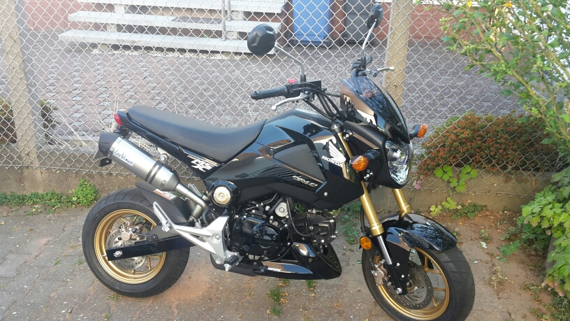

Umbau beendet :lol:
2015-07-07 14.32.27.jpg [ 421.58 KiB | Array ]
