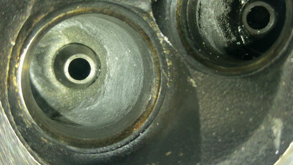

Wenn du den Kopf bei denen kaufst sind das 505¢ +50-75¢ Shipping da kommst du mit Zoll und Einfuhrtumsatzsteuer auf ca. 700-730€ und das nur für einen bearbeiteten Originalkopf.
Da legst du 400€ drauf und hast nen Kitaco Neo 181ccm Kit inkl. Kurbelwelle, Nockenwelle und allem anderen drum und dran.
Wenn du dir das Bild anschaust siehst du auch das das Ausslassventil zur Hälfte abgeschattet ist, da gibt der Originale Kopf einfach nicht mehr her, deshalb sind die Eigens angefertigten 2V-4V Köpfe vorzuziehen, da sind die Rohlinge schon so gegossen das da einfach mehr durch geht.
Der Finbro Kopf für das Geld was der kostet ist schon okay,was JC-Racing anbietet ist einfach zu teuer bis das hier ist.
Eine möglichkeit das hier machen zu lassen wäre die Firma ABP Racing, frage mal an was das da kosten würde, bei denen habe ich schon bestimmt 10 1 ZylinderKöpfe machen lassen, war immer Top Arbeit und wenn was nicht optimal funktioniert hast du nen Ansprechpartner in Deutschland der zu seiner Arbeit steht.

Hier mal ein Bild vom Kitaco Neo Kopf
Einlassventil 30mm Auslass 24,5mm
Bei diesem Kopf sind beide Ventile kpl. freigestellt und der ganze Ringspalt kann für den Gaswechsel genutzt werden. Das funktioniert natürlich nur wenn genügend Platz vorhanden ist.

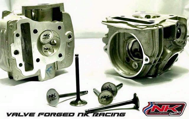

Hier gibts auch Köpfe
k-.facebook_1520189585105.jpg [ 53.98 KiB | Array ]

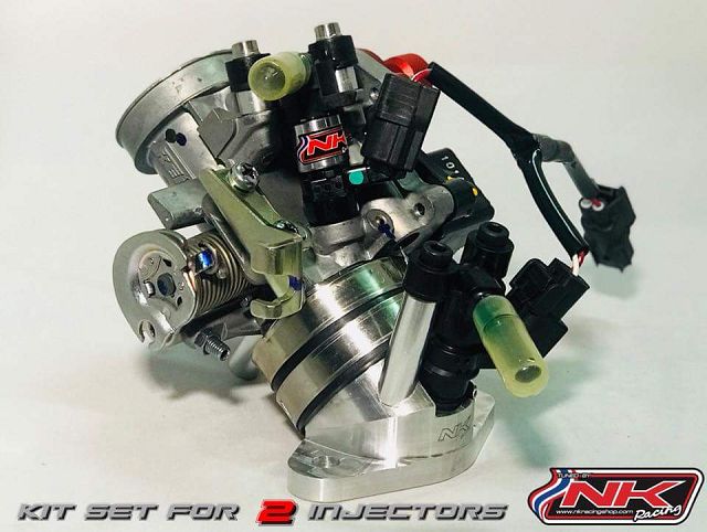

Und wenn das nicht reicht......
k-.facebook_1520189983200.jpg [ 54.41 KiB | Array ]
Doppelte Bedüsung für die durstigen BBK Kits
 Betreff des Beitrags: Re: Finbro Ported Head
BeitragVerfasst: Mo 5. Mär 2018, 10:35
Beiträge: 166
Wohnort: Recklinghausen
Kannst du bitte eine Bezugsadresse dazu schreiben, vielen Dank.
Die DK mit den 2 Düsen ist je ganz nett, aber eher ein Gimmick, das ganze bringt noch ein paar andere kleine Probleme mit, du brauchst eine ECU die das ganze ansteuern kann, du brauchst noch andere Leitungen um 2 Düsen gleichzeitug mit Sprit zu versorgen und reicht die Originale Pumpe noch dafür?
BeitragVerfasst: Mo 5. Mär 2018, 10:48
Das ist kein Problem.
Gibt es alles.ECU unterstützt das.
Verteiler für Spritzufuhr gibts.
Und ne 5,5 bar Pumpe rein,
dann gibts auch genügend Druck.
