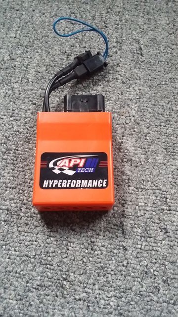

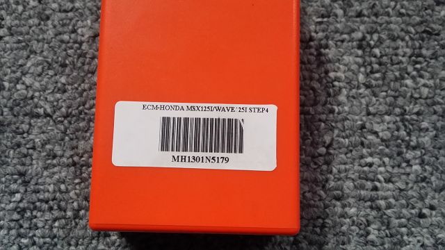

Hallo Leute
Hier mal ein paar Bilder von ECU's,die mich beschäftigen.
Im Moment benutze ich dieses hier.Ist ja bereits bekannt vom Holländer.
Nur das ich es selbst aus Thailand mitgebracht habe.
k-20180304_173236.jpg [ 97.68 KiB | Array ]

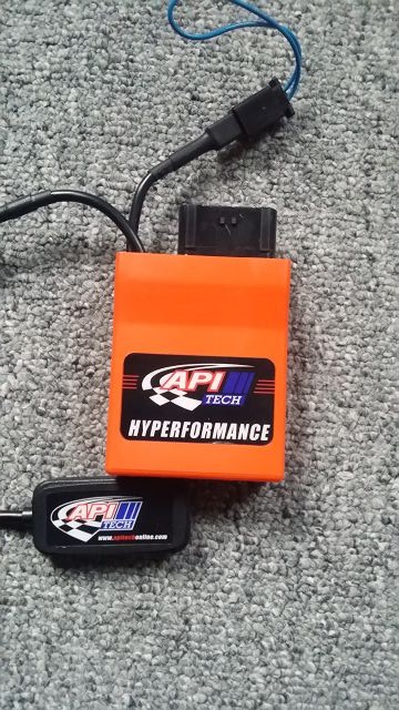

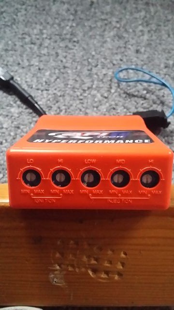

Dann gibt es das Nachfolgemodell.
Dieses kann über PC Software und über Bluethooth(Dongle seperat erhältlich)
und über Smartphone abgelesen,sowie verändert werden.Auch Einstellungen
direkt am ECU möglich.Auf dem Bild sind die Bereiche,welche man manuell verstellen
kann gut zu erkennen.
k-20180304_172944.jpg [ 122.93 KiB | Array ]
k-20180304_173014.jpg [ 116.47 KiB | Array ]

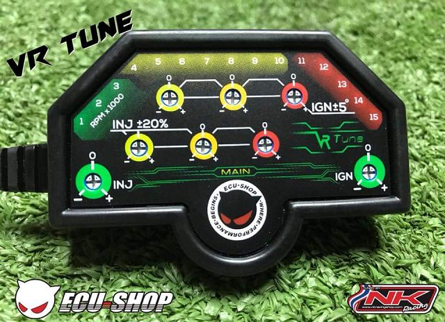

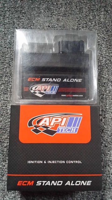

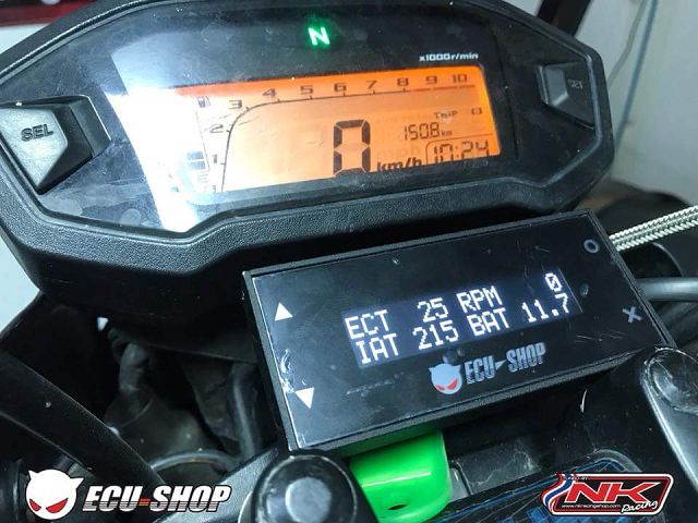

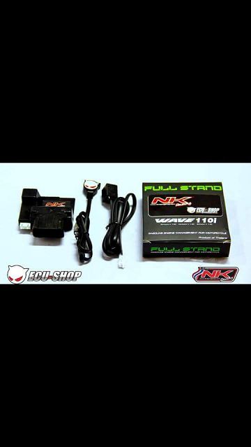

Der neuste Schrei ist allerdings dieses Teil.
Erst seit diesem Jahr erhältlich.Auch über PC einstellbar.
Und über die Erweiterung VRTune manuell verstellbar.
k-.facebook_1520167489062.jpg [ 18.31 KiB | Array ]
k-.facebook_1520189464866.jpg [ 81.03 KiB | Array ]

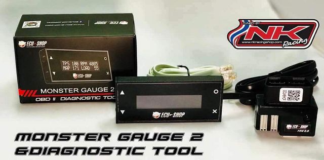

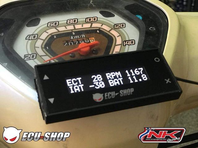

Plus einer nochmaligen Erweiterung,alle Wichtigen Werte ablesbar.
k-.facebook_1520189651226.jpg [ 38.98 KiB | Array ]

Preise und Bezugsquellen wären schön, kannst du die vielleicht noch hinzufügen?
So wie es sich liest unterstützt keine der ECUs Autotune über einen Wideband Controller so das die Werte manuell angepasst werden müssen oder sehe ich das falsch?
