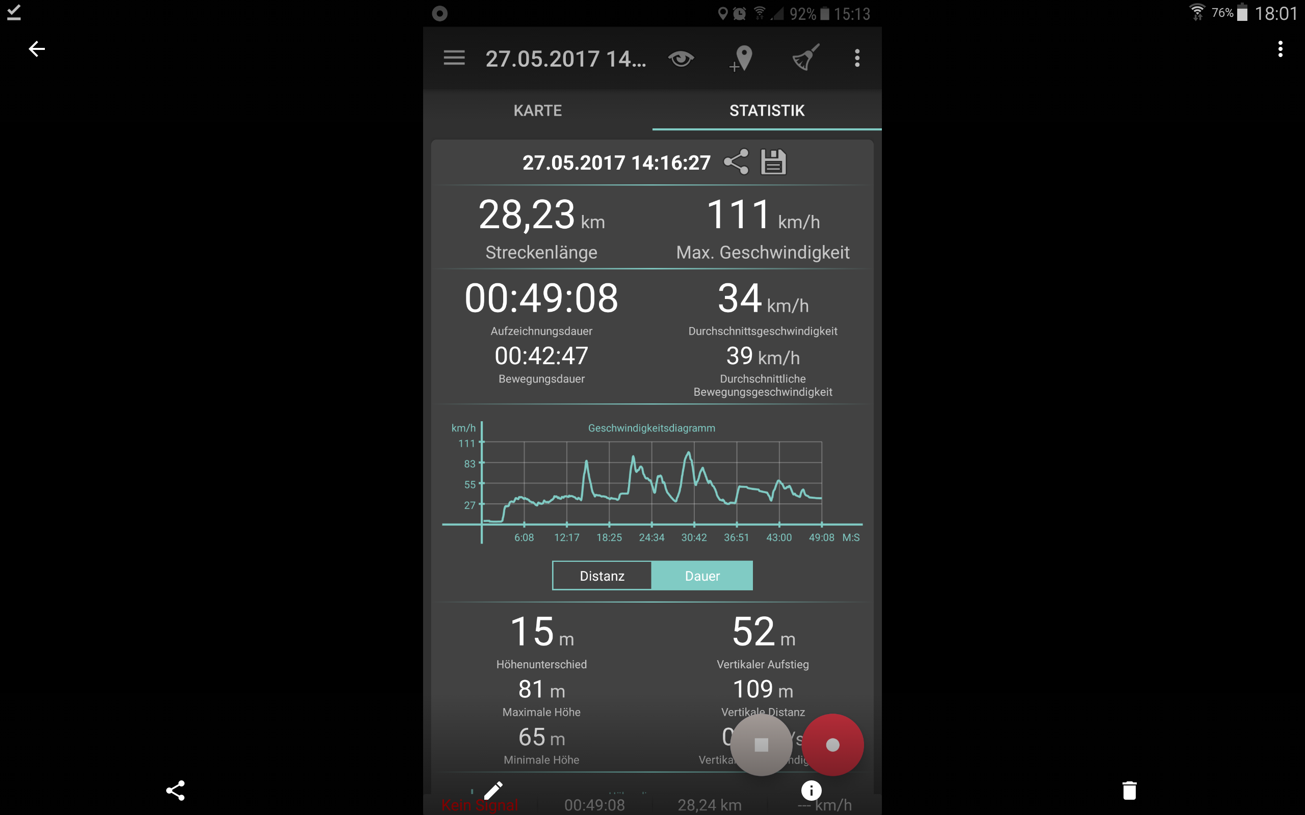

Ich habe das originale Ritzel nun gegen ein 16er getauscht und muss sagen das der Tachometer nun nahezu genau anzeigt, dh nicht mehr so stark vorgeht. Der Tachometer zeigte 111 an und das GPS ebenso....

BeitragVerfasst: Sa 27. Mai 2017, 18:28
Sonst nichts verändert? Klingt interessant und 111 ist ne schicke Top geschw. :)

Olli007 hat geschrieben:
kann ich bestätigen. vorher ca. 8,5% abweichung, per speedoDRD korrigiert, jetzt nach 16er ritzel vorn absolut identisch zum GPS.
Welche App ist das ?
