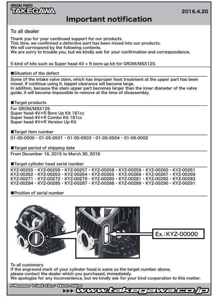

Hat vielleicht Jemand nähere Infos dazu? siehe Bild....
Tagegawa 181 4v recall_zpshp5owabu.jpg [ 114.65 KiB | Array ]

Hi Olli
Danke für die Info
Uff gerade nachgesehen ich bin da nicht betroffen.
Mir genügt 2x die Benzinpumpe :D
