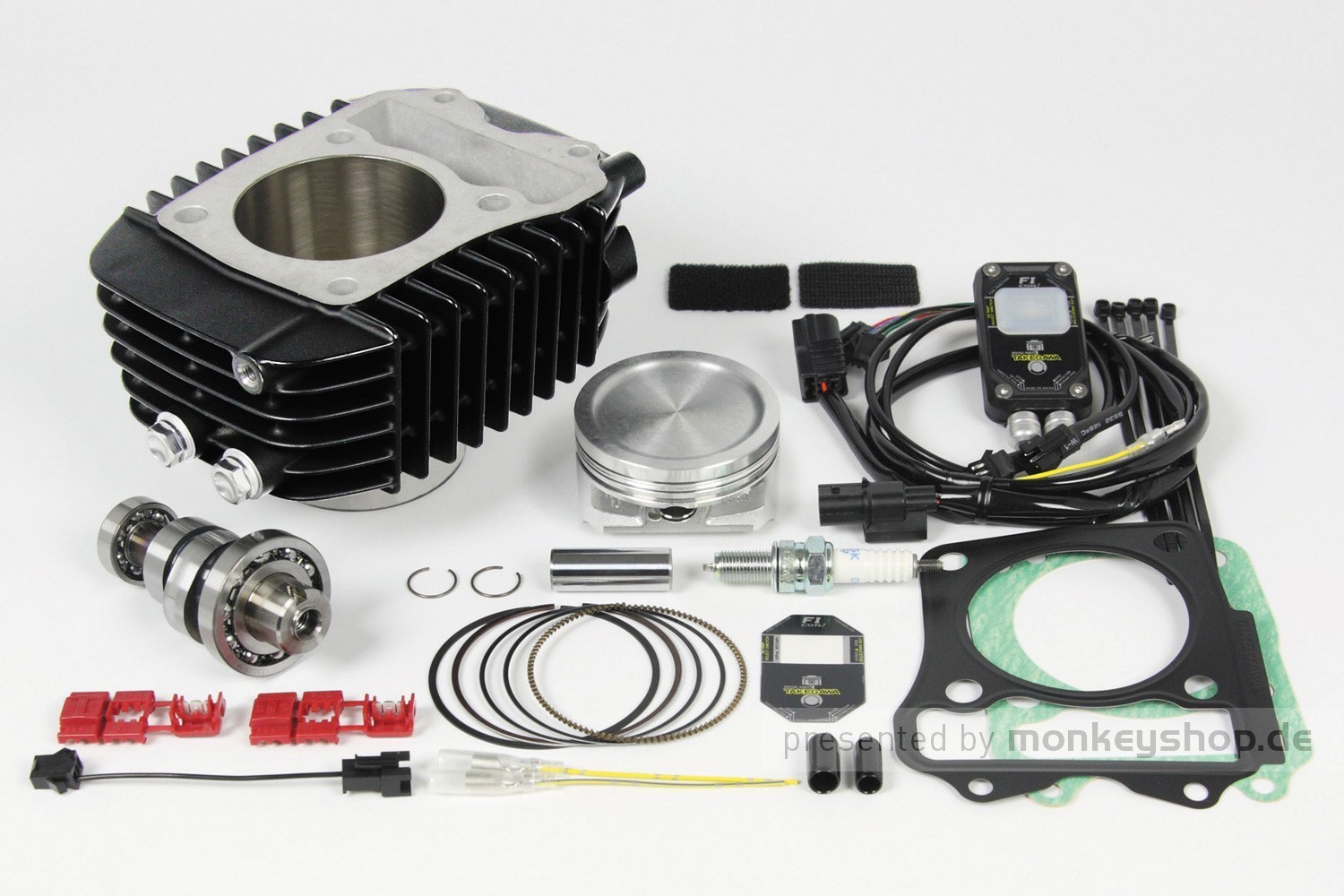

Tach zusammen,
bin auf der Suche nach einem (ca. 180ccm) Bigbore Kit für dir MSX.
Aber es gibt soooo viele verschiedene Anbieter und ich habe keine Erfahrung damit. Zum Beispiel Yunimashi, Kitaco, Takegawa, Koso, Uma.... Ich tendiere zu einem Komplettkit von Takegawa zu etwa 670 Euro, aber ich würde gerne Eure Meinung und Rat hören...

ist in dem kit die nockenwelle dabei ?

Ja, ist mit dabei

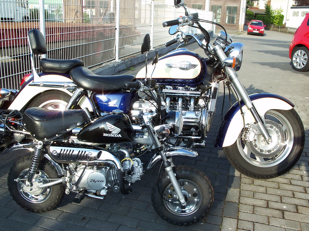

Was willste nun lesen? Dass ich keine Ahnung habe vielleicht? Ich bin seit über 40 Jahren Motorradfahrer und habe über Kreidler, Zündapp, Dax, Monkey, Vespa alles "schneller gemacht", was mir im Laufe der Jahre unter die Finger kam. Gerade habe eine 200er Vespa zurück auf den Originalzustand zurückgebaut, damit sie wieder alltagstauglich ist.
Die beiden habe ich gerade verkauft. Die Große brauchte nicht mehr Hubraum, die Kleine bekam in wieder abgenommen nach Pleuellagerschaden (von 150ccm zurück auf 125ccm):

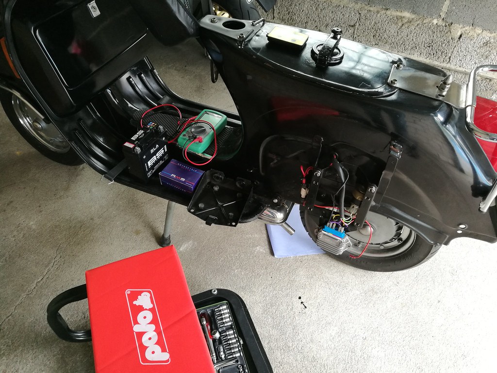

Aber sei mir nicht böse. Ich habe Besseres zu tun als Dir etwas zu beweisen. Z.B. habe ich versprochen, dass die heute Abend wieder ok ist:
BildVespa P200E Lima-Regler Tausch by Ulrich Haslinde, on Flickr
