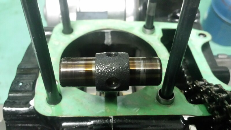

Der Kolbenbolzen ist auch nach wenigen km ganz braun verfärbt.
Das selbe ist aber auch bei einen Orig Zylinder vorgekommen.
Mir kommt vor als würde dieser zu heiß werden und zwicken.

Noch ein Bild vom Kolbenbolzen

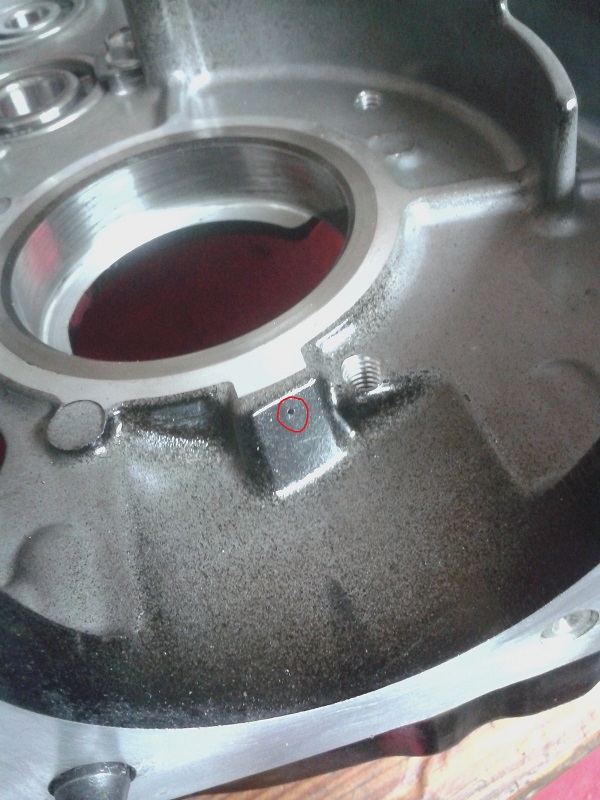

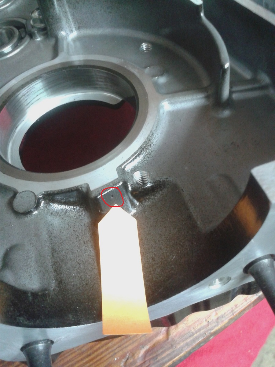

Dateikommentar: Moin moin
Hab da mal mein Motor auch öffnen müssen weil sich ein Pleul schaden ankündigt das nur nebenbei
hb die öldüse gefunden also sie ist da (wie beim Nice motor)
Lg Günni
20160625_104006.jpg [ 276.58 KiB | Array ]
20160625_103821.jpg [ 169.25 KiB | Array ]

Hi Günni
Ich habs mir gedacht hab auch mit Lecksucher und Duckluft überprüft da geht dann nix durch.
Ich werde ihn heute komplett zerlegen und schau das ich sie frei bekomme.
Bin eigentlich nur kurz ohne den Ölfilter (Orig)gefahren aber beim Umbau auf den Kitaco Deckel ist mir aufgefallen das einiges an Abrieb im Block war.
Da hat sich dann was verlegt oder meine Bohrung ist nicht ok von Werk aus.
Hast du wieder die Orig Welle verbaut oder gibts schon was besseres?
