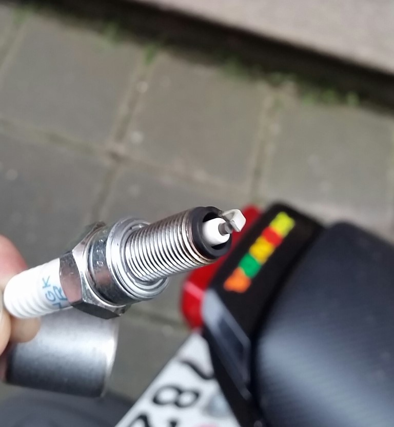

Hallo Freunde,
haben wir noch jemand hier der aktuell Takegawa S-Stage 181ccm fährt?
Ich habe das Kit incl. Nockenwelle seit einigen KM drauf und mir scheint sie wesentlich zu mager zu laufen da die Kerze schneeweiß ist. Selbst bei fettester Einstellung beim FI CON2.
Würde mich sehr interessieren wie euer Kerzenbild ist bei dem Kit.

lordacid hat geschrieben:
du weist das es ca 5km dauert bis sich das da was ändert. hast du deine einspritzanlage mal zurück gesetzt ?
Jap ist bekannt und Einspritzanlage ist zurückgesetzt. Kerzenbild war nach dem Rücksetzen erstmal besser ist jetzt aber wieder schneeweiß geworden. Habe echt Angst dass ich den Motor verheize wenn ich so fahre... Aber wüsste auch nicht wo der Fehler liegen könnte. Fahre im Moment auf Fuel Setting "F" also das fetteste Gemisch was der FI CON2 hergibt -.-

Ich Hab nur eine andere Nockenwelle,auspuff und Luftfilter geändert aber ich bekomme mit dem powercommander auch kein dunkelbraunes kerzenbild hin. Es bleibt weiß-grau auch bei 25-30% Anfettung. Da muss man wohl die lambdawerte auf dem Prüfstand anschauen.

Moin!
Welche Kerze fährst Du mit den 180 ccm³....7er?
Probier doch mal eine kältere Zündkerze aus....also ein 8er Wärmewert.
Das du im Teillastbereich ne weisse Kerze hast deutet für mich auf eine falsche Zündkerze (zu heiß) hin.
Poste doch mal ein Foto von deinem "weissen" Kerzenbild...das würde ich mir gerne mal anschauen?!
Gruß vom OLI auch Gießen
 Betreff des Beitrags: Re: Takegawa 181ccm - Kerzenbild
BeitragVerfasst: Fr 6. Mai 2016, 11:15
Beiträge: 73
Ist die Kerze die beim Take Kit dabei war. Muss ich mal nachschauen was das für eine ist. Anbei das Kerzenbild.
2016-04-19 18.58.08.jpg [ 72.5 KiB | Array ]
BeitragVerfasst: Fr 6. Mai 2016, 11:40
Registriert: Mi 20. Apr 2016, 19:18
Beiträge: 5
Schaut doch ganz gut aus. Bei zu mager wäre der schwarze Rand am Gewinde weiß. Bei zu fett alles schwarz ;)

.....das Kerzenbild sieht doch gut aus!
Mach dir mal nicht so viel Sorgen, so schnell brennst du dir kein Loch in den Kolben.
Fahr mal einige Km und schau dann noch mal nach!
