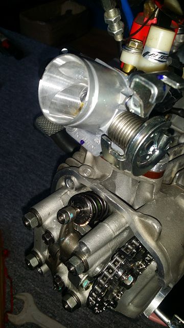

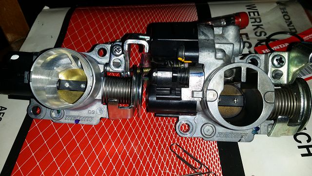

Bzgl.Trichter
Es sollte in etwa so aussehen.
k-20180105_182313.jpg [ 71.18 KiB | Array ]
k-20180110_122629.jpg [ 52.28 KiB | Array ]
