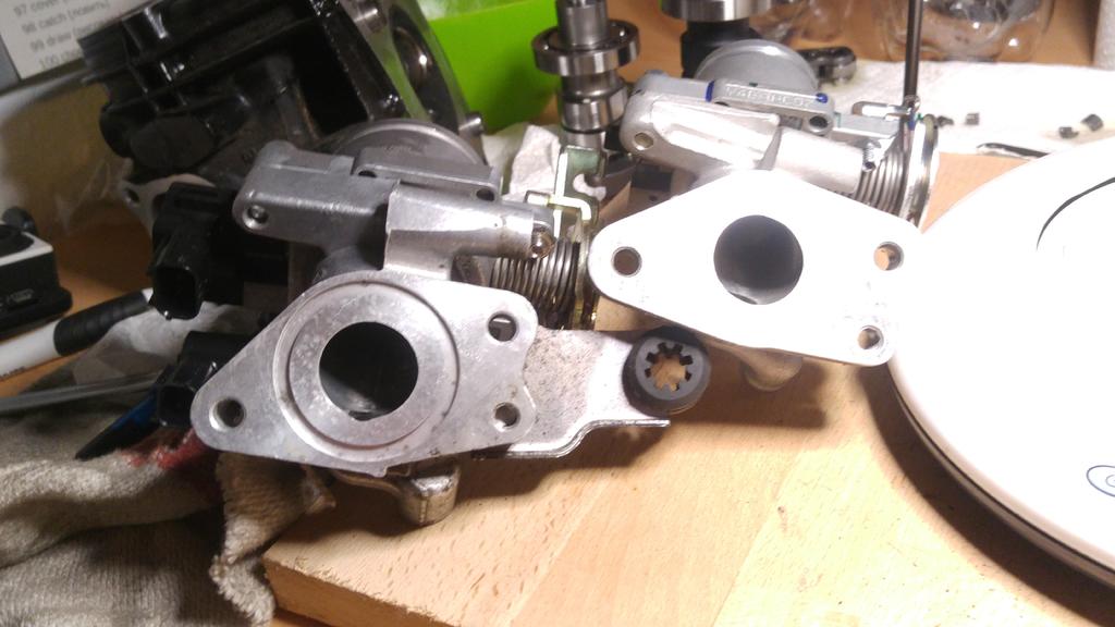

Saugstutzen

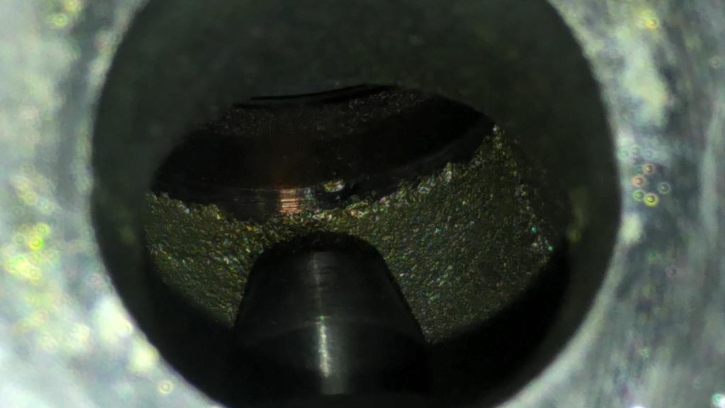

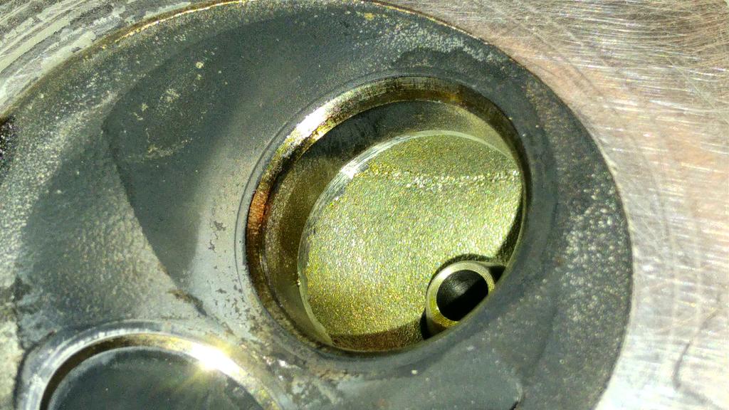

Luftkanäle und Ventilsitze Vorher Nachher

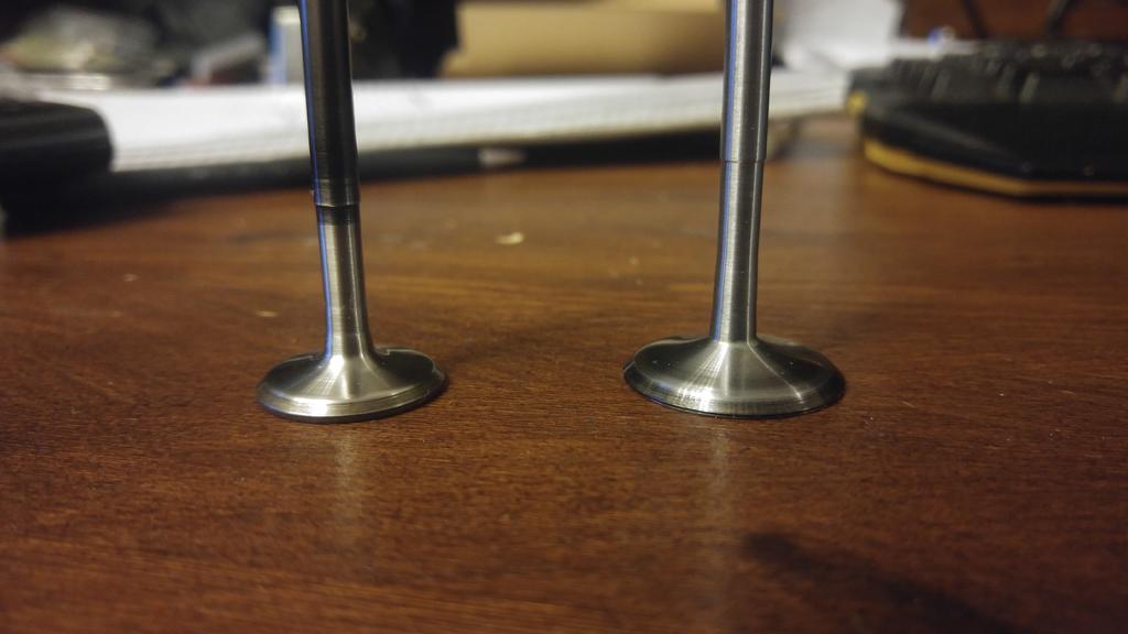

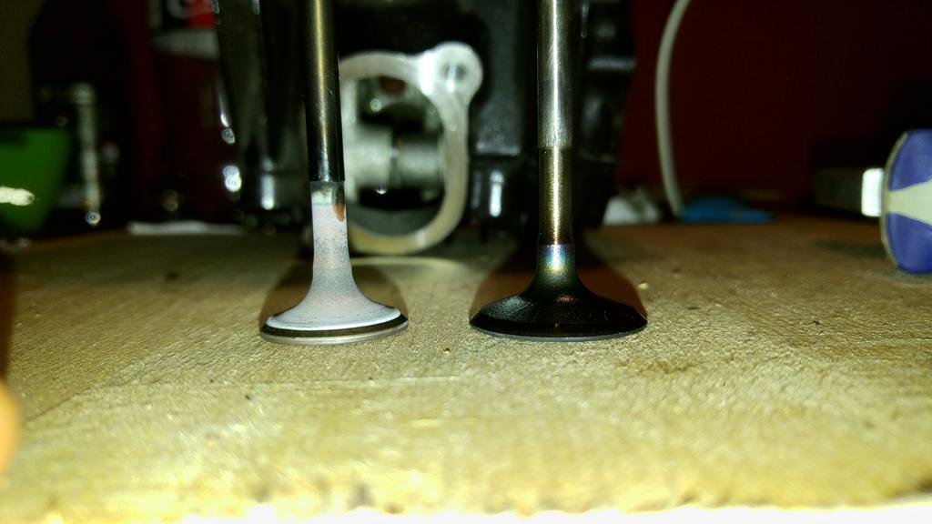

Ventile Vorher Nachher. Jedes ist um 2gr leichter geworden, was beim Einlass ca. 9% und beim Auslass ca 11% Gewichtsersparnis ist

Ja, ich habe den Ansaugkanal im ZK und den Saugstutzen zusammen mit der Zwischenplatte auf ca 22mm angepasst. Weiter wollte ich nicht unbedingt gehen, da die Wände im ZK mir teilweise zu dünn waren, so dass ich keine böse Überraschungen haben wollte
