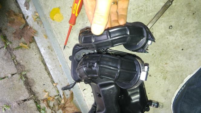

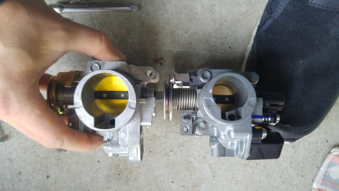

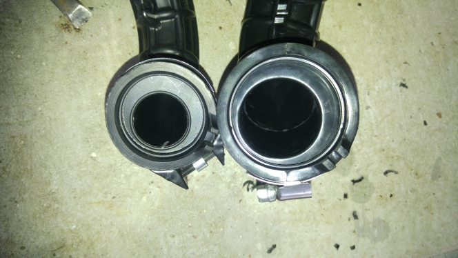

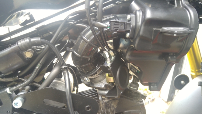

Ich habe mich für die Takegawa nur entschieden, weil im Set auch der Saugrohrstutzen (zw DK und Zylinderkopf) und das Rohr zum Liftfilterkasten enthalten sind.
Meiner Meinung nach bringt es nichts, wenn ich nur die Drosselklappe z.B. von Faddy einbaue. Der Durchmesser an anderen Stellen bleibt ja alt.
Das Schwarze Rohr gibt es einzeln, allerdings habe ich keinen Plan wie man dann ein Takegawa Rohr an kleinere Drosselklappe anbauen soll

erstmal vielen vielen dank für die anschaulichen bilder.
zweitens danke für dein erfahrungsbericht.
den dickeren schnorchel bekommt man mit einem adapterring aus einem stückchen schlauch an der originalen drosselklappe. hab ich bei mir.
aber der verstand sagt dann, man benötigt alles andere auch in größer. :D
habe gar nicht daran gedacht, dass der stutzen auch so ein kleines mauseloch hat. stimmt, mist.
aber irgendwie habe ich angst nicht mehr aus den pötten zu kommen, wie du ja geschrieben hast, "Mit größerem Durchmesser verlagerst du quasi die Drehmomentkurve in den höheren Drehzahlbereich. Daher läuft der Motor auch über 7000U/min und erreicht somit höhere Endgeschwindigkeit. Untenrum so bei 3500 hast du dann dementsprechend weniger."
und das alles ist so ein 50/50 dingen. ich fahre noch einen 155er da sieht es wieder ganz anders aus. aber ich weiss halt voher immer nicht wie anders? + oder -

Ich habe mal die originalen Durchmesser gemessen.
Luftrohr am Luftfilterkasten 23mm
Luftrohr an der DK 25mm
DK 25mm
Saugstutzen am Zylinderkopf 21mm
Die von Takegawa habe ich leider nicht. werde alles nachmessen, wenn ich den Kopf zerlege

Die Drosselklappe und der Ansaugstutzen werden alleine kaum etwas bringen wenn nicht auch der Einlasskanal am Zylinderkopf entsprechend angepasst wird, ansonsten kann man sich das alles Sparen.
Die engste Stelle sollte am Einlassventil liegen und nicht schon im Einlasskanal.
Muss für den Takegawa Rüssel auch der Luftfilterkasten bearbeitet werden oder passt der so da rein?
 Betreff des Beitrags: Re: Takegawa 143
BeitragVerfasst: Do 15. Feb 2018, 07:31
Maverickpx200 hat geschrieben:

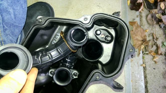

Das ist das komische daran. Die Originalbohrung im Zylinderkopf und die Dichtung dazu haben größeren Durchmesser als der Originalstutzen. Wenn man den Takegawastutzen verbaut haben der Stutzen und die Bohrung im Zylinderkopf gleichen Durchmesser.
Was danach im Kopf passiert weiß ich noch nicht, werde es aber rausfinden. Laut Finbro hat der originale Einlassventil eine Größe von 25,5mm. Die Ventile kann man hier womöglich ohne größeren Aufwand bearbeiten und somit den Durchlass erhöhen.
Das "Loch" im Luftfilterkasten muss man vergrößern.

BeitragVerfasst: Do 15. Feb 2018, 11:00
genau.
das loch im luftfilterkasten muss ein stückchen für den dickeren rüssel aufgebohrt werden.
habe es mit einen stufenbohrer einfach & problemlos geschafft.

PS. Habe mir gestern den originalen Saugrohrstutzen angeschaut. Der ist schon knappgegossen. Es gibt kaum Material, so dass man den Kanal nicht erweitern kann. Es gibt glaube ich auch von KOSO einen Stutzen.

also den dickeren schnorchel gibt es einzelnd von koso.
ich hatte ihn über ebay.com für ca 20-25 €uro inkl. geordert.
und hier der stutzen
https://www.steadygarage.com/store/koso ... a-grom-125

Ich habe jetzt meinen Zylinderkopf komplett zerlegt. Was ich feststellen musste: Der Durchmesser vom Takegawa Stutzen am Übergang zum Zylinderkopf ist doch kaum größer als der originale :shock:
Optisch sieht die Bohrung größer aus, allerdings kaum messbarer Unterschied. ca, 0,5 mm
Es gibt da aber Reserven. man könnte den Stutzen und den Kopf aufbohren. Werde dann berichten
