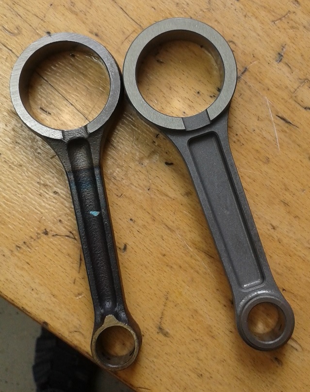

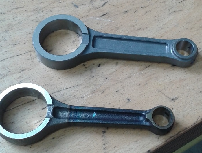

Nach dem vorletzten Treffen am Edersee hat mir Kurt mal Bilder von seinem verstärkten Pleuel von TRP geschickt...
Im Vergleich zum Original sieht man schon einen Unterschied ;)

Das macht die großen Kitaco Kits interessant, da ist schon ne Kurbelwelle mit verstärktem Pleuel dabei.

Sieht schon mal viel besser aus!
was mich ein wenig irritiert, ist die Farbe vom Pleuel.
sieht so aus, als wurde da nachbehandelt nach der Fertigung, eventuell war das Pleuel zu Hart.
Hab auch schon welche gesehen die genau unterhalb ( beim Kurbelwellen ende ) gebrochen sind, genau hinter der Verfärbung.
gruss Mirco

Die Verfärbung kommt durch die differenzielle Härtung, der Bereich der Lagersitze wird induktiv gehärtet, deshalb die unterschiedliche Verfärbung beim Serien Pleuel. Das ist auch immer der schwächste Bereich, deshalb sieht man die Schäden meist an diesen Stellen.
