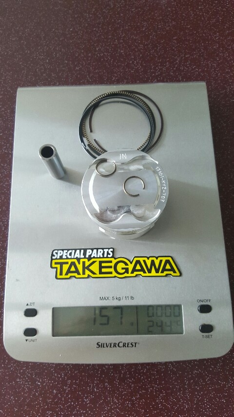

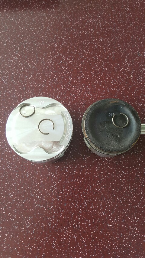

Ja ist denn schon Weihnachten? :mrgreen:

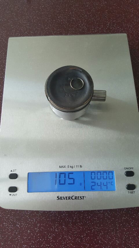

Du hast recht, dass Gewicht der Kolben ist schon erheblich!

Schei.... dass der Kolben 50 gr. schwerer ist. Das ist dann deutlich problematischer für das pleul.
Dann wird sich meine auch irgendwann auflösen...
Das Gewicht und höhere Verdichtung belastet natürlich schon.

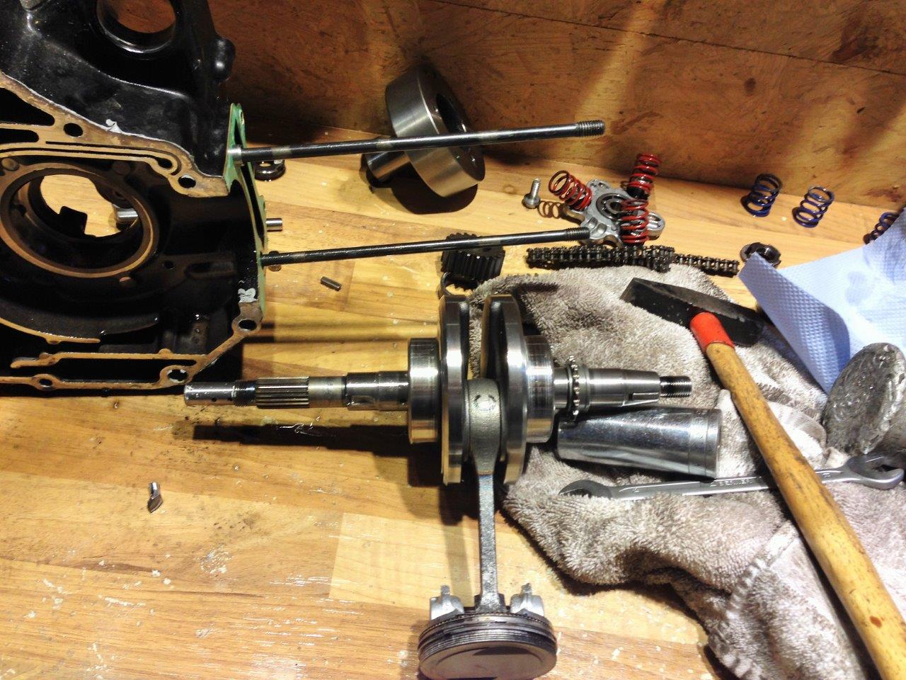

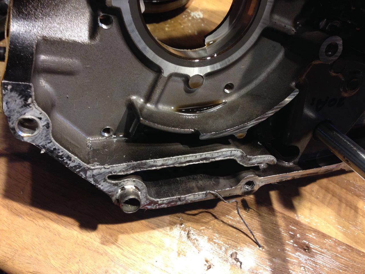

bitte bevor Ihr was an dem Hubraum ändert mit den Big Bore Kits, immer erst die Kurbelwelle mit Pleuel an die Leistungen anpassen. Ein Bild von meiner Kurbelwelle und Pleuel im Anhang. Meine Kurbelwelle hatte einen Schlag abbekommen und der Pleuel um 5 mm verbogen.
Dateikommentar: Abrieb an den Gehäusedeckel durch zu großen Druck der Kurbelwelle an die Lager
IMG_6845.jpg [ 184.98 KiB | Array ]
Dateikommentar: 5 mm verbogenes Pleuel
IMG_6843.jpg [ 222.97 KiB | Array ]
