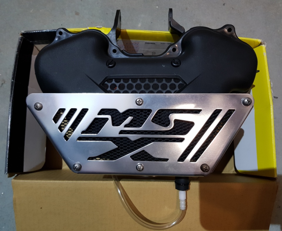

hi leute,
kennt jemand diese variante?
habe ich gerade entdeckt und finde es gar nicht mal so verkehrt.
voraussetzung: man fährt immer im trocknen, oder?
(der kasten hängt ja schon ziemlich hoch)

10 Minuten und dein Motor röchelt :D Ich hab den Beitrag auf FB gesehen und musste einfach nur schmunzeln.

Damit saugst du dir doch sofort Wasser und jeglichen Schmutz in großen Mengen an. Der Filter ist doch nach kurzer Zeit verstopft, oder bin ich da falsch informiert?
 Betreff des Beitrags: Re: Luftfilter Modi 2.0
BeitragVerfasst: Fr 23. Jun 2017, 12:50
ah so.
ja wasser kann ich mir bei regenfahrten schon ein bisschen vorstellen, aber auch nicht in so riesigen mengen. der kasten sitzt ja schon etwas höher und nicht direkt hinterm vorderrad, von wo aus alles meistens nass gespritzt wird.
desweiteren ist der luftfilter ja auch von den 2 gittern noch bisschen geschützt um die volle ladung wasser abzubekommen. und wenn, tropft das wasser vom gitter in den kasten und läuft ab.
trotzdem, gebe ich dir recht, ich würde damit (wie auch sonst) nur noch im trocknen fahren!
wegen dem dreck würd ich mir keinen kopf machen.
ja, er wird definitiv schneller dreckiger als original (logisch), aber weniger als bei ein zb. chimera system. ;)
ob man jetzt im kasten einen normalen sportluftfilter oder einen pilz verbaut, ist egal. beide kann man mal eben, bei jeder dritten oder fünften mopedwäsche, schnell mit auswaschen.
weiterer vorteil, zu einem zb. chimera system ist, kein problem in kontrollen. und ich glaub auch nicht das der heilige tüv mann was bemerkt.
zur leistungssteigerung.... wie immer glaube ich nicht daran :!: aber die kleine wird definitiv noch ein bisschen lauter. wie gesagt ein bisschen mehr als bei der modi 1.0 (entfernung des innenlebens) und nicht wie beim chimera system.
alles in allem, ich werd es ausprobieren. :mrgreen:

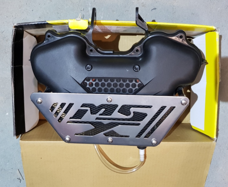

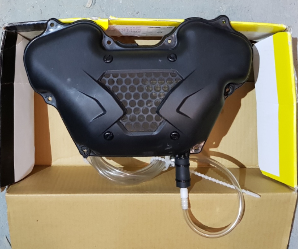

kleiner zwischenstand...
luftfilterkasten vordere hälfte, check ✔
auf geht's
an die hinter hälfte bis zur drosselklappe ☢

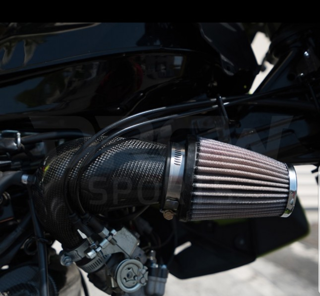

also ich habe auch komplett die airbox weg und ich fahre eh nur bei trockenen Wetter.
habe mir von drowsports die airbox gegönnt weil sie mir optisch gefällt und die Verarbeitung ist klasse.

ja david, hätte ich auch gern, sehr gern, aber bei mir spielt der dicke kasten mindestens 2 nebenrollen.
1. da meine msx mittlerweile sooo auffällig geworden ist bezüglich umbau, möchte ich denen (grün/blauen/tüv) nicht unbedingt dadurch eine steilvorlage geben mich nach hause schieben zu lassen.
offene sportluftfilter sind zu 98% im strassenverkehr verboten. allgemein ist das prutschen an der luftzufuhr (nicht nur dabei) verboten und gilt als fahren ohne betriebserlaubnis.
also je unauffälliger, desto....
2. benötige ich den kasten um meinen ölkühler vernünftig unterzubringen und festzumachen.
klar kann man sich eine halterung bauen, aber warum wenn man schon etwas zum befestigen hat?
3. ich wollt nur zwei beispiele angeben. :lol: :lol: :lol:
ps: david übrigends - geile seite für msx zubehör :!:

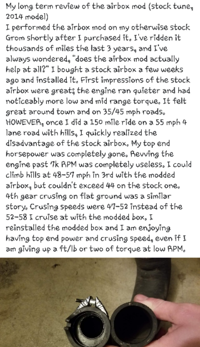

so und hier mal ein bericht aus virginia usa...
betreffend den schlauch von luftfilterkasten zur drosselklappe.
https://m.facebook.com/groups/116380861 ... 6186875762
