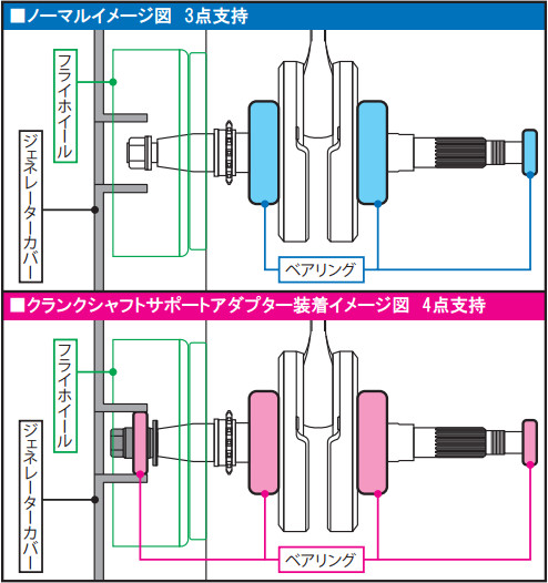

bei dem teil handelt es sich um ein zusätzliches Kugellager für die Kurbelwelle.
Hat damit schon jemand Erfahrung?
Also Kurbelwelle ausgeschlagen an der seite ohne das zusätzliche Kugellager?

Hast du schonmal den Motor auseinander gebaut?
Weiss nicht was das Lager da so ggenau sucht.
Dort ist der Rotor und der läuft frei und ist mit der KW verschraubt.
Denke,dann muss auch ein anderer Deckel her.
Werde aber gerne belehrt.
