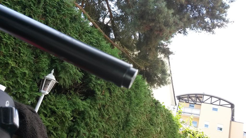

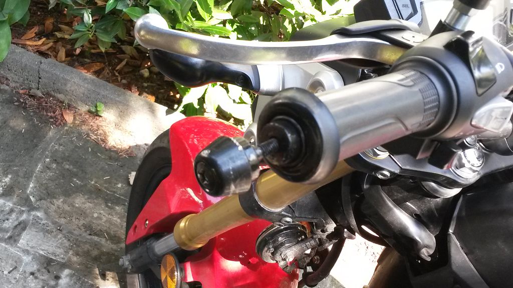

Dateikommentar: 2. ein paar Minuten Erwärmen des Klebers
002.jpg [ 115.56 KiB | Array ]

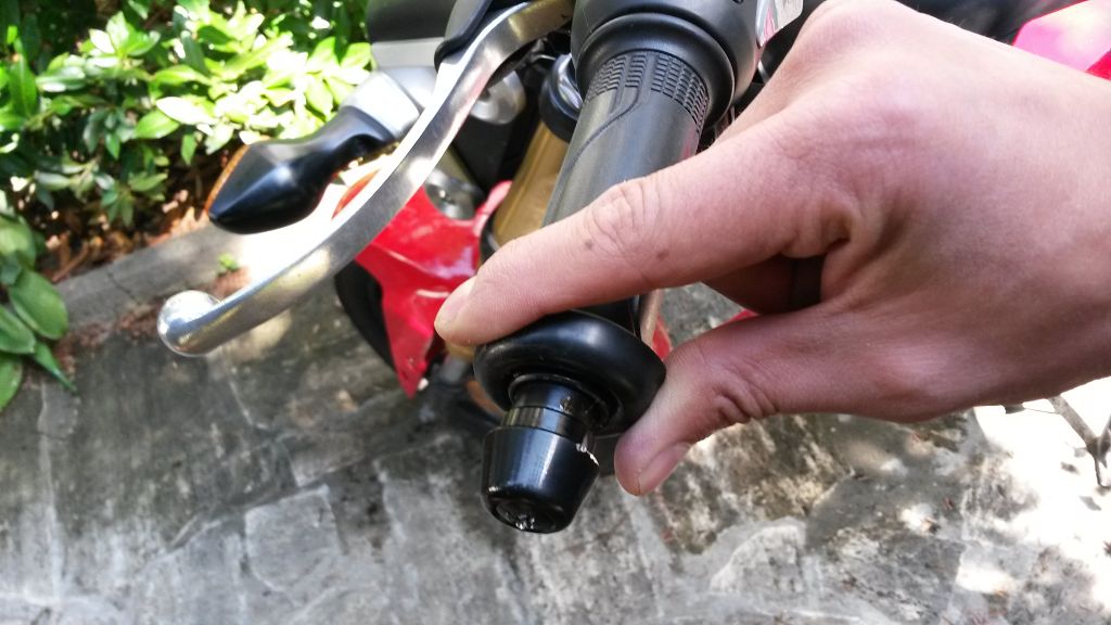

Dateikommentar: 3. Abschrauben des sichtbaren Lenkerendes
003.jpg [ 119.96 KiB | Array ]

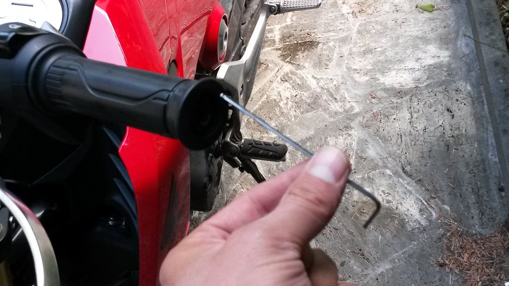

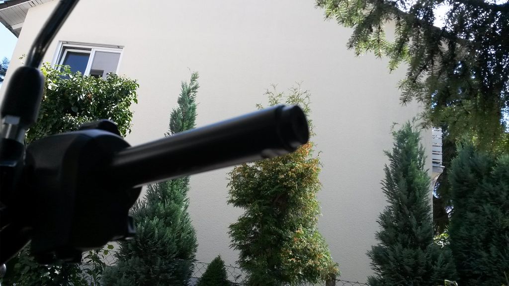

Dateikommentar: 4. Kleinen Imbus o.Ä. einschieben zwischen Rohr und Griffgummi
004.jpg [ 101.09 KiB | Array ]

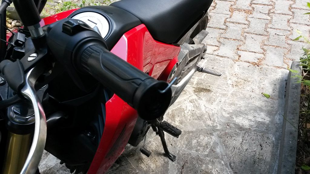

Dateikommentar: 5. Dünnen Imbus reinschieben zwischen Gummi und Rohr
005.jpg [ 135.03 KiB | Array ]

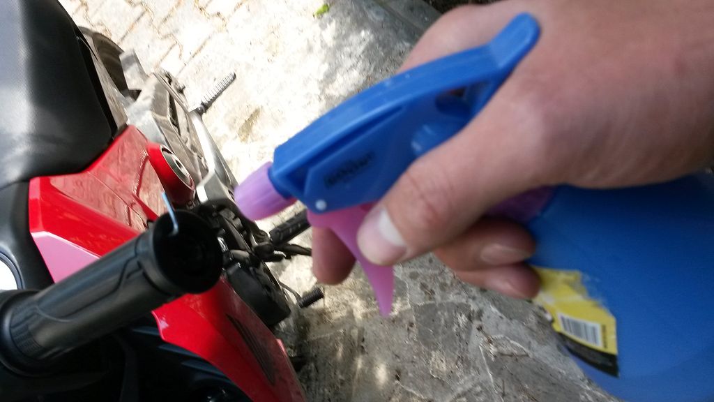

Dateikommentar: 6. ein wenig Spüliwasser reinspritzen
006.jpg [ 74.35 KiB | Array ]
BeitragVerfasst: Do 21. Aug 2014, 21:47
Beiträge: 81
der Griff kann ganz leicht abgezogen werden wenn das Spüliwasser überall unter dem Griff hingekommen ist...

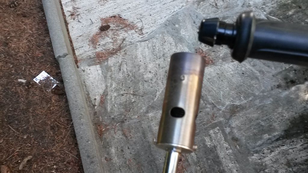

Danach findet man mit dem Finger ziemlich am Lenkerende eine Nut/Versenkung... diese habe ich Aufgebohrt um das Lenkerendengewicht heraus zu bekommen...

Dateikommentar: 8. Die Nut finden
008.jpg [ 110.98 KiB | Array ]

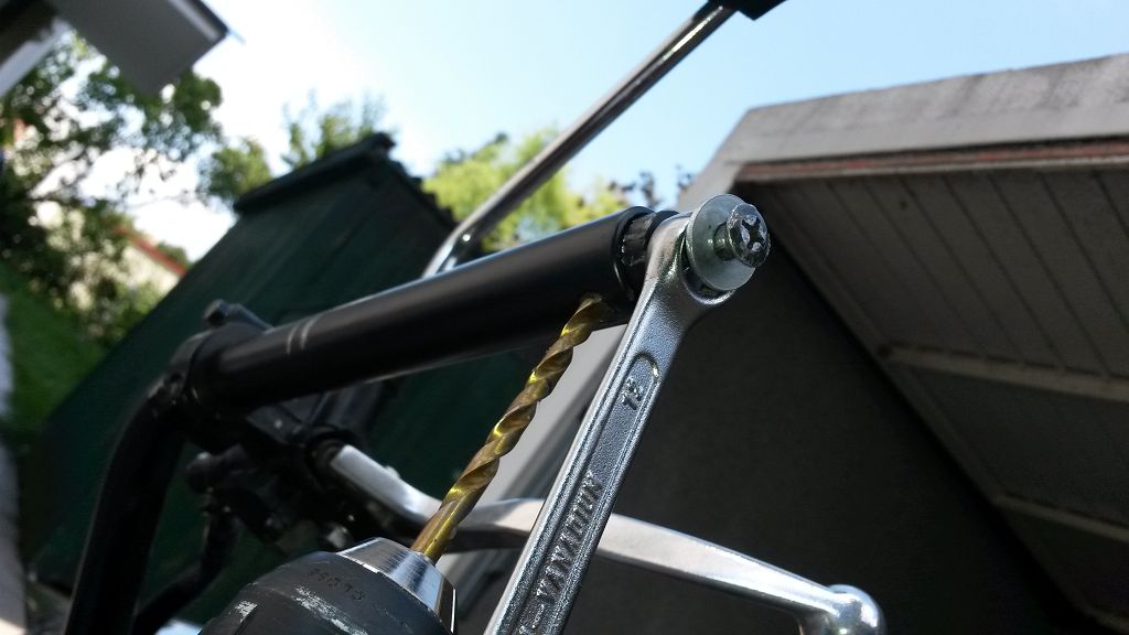

Dateikommentar: 9. Halten und Bohren
009.jpg [ 66.33 KiB | Array ]
BeitragVerfasst: Do 21. Aug 2014, 21:51
Beiträge: 81

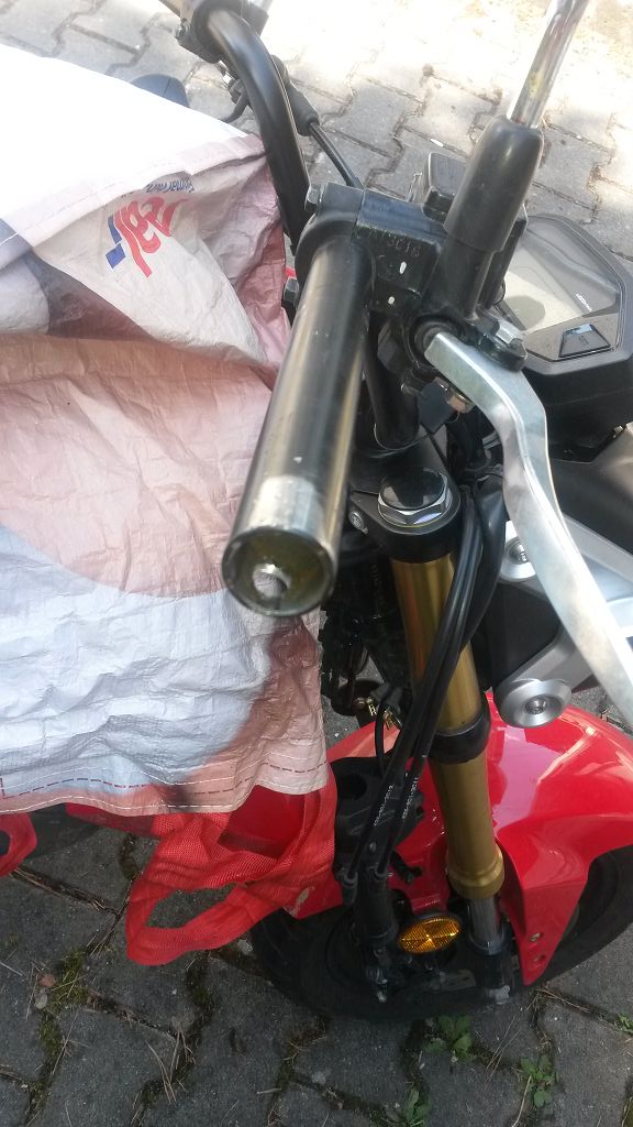

Ich habe mir Lenkerendenspiegel gekauft und brauche dazu andere Lenkerenden. Darum habe ich Aufgebohrt. Die Aufgebohrten sind danach kaput!!! Also gut Überlegen ob man das will...

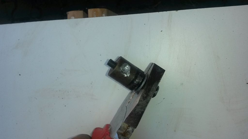

Dateikommentar: 10. Herausnehmen des Original Lenkerendneinsatzes
010.jpg [ 41.92 KiB | Array ]

noch ein Tipp, mit Pressluft krieg man den griff auch relativ einfach ab. Also eine Ecke auspullen/anheben und Pressluftpistole reinhalten.
