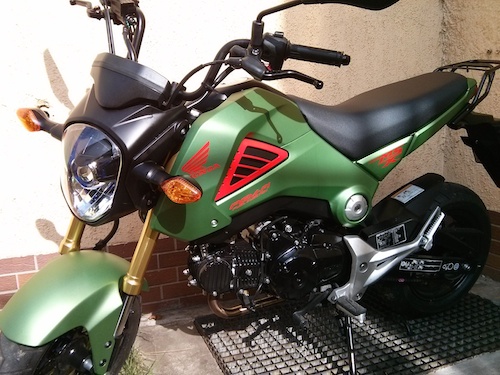

Moin, meine silbernen Lampen-Blinker-Halter sind jetzt matt schwarz.....mir gefällts!
Ich habe das mit Sprühfolie auch Plasti-Dip genannt gemacht....so kann ich es einfach wieder abziehen wenn es mir nicht mehr gefallen sollte.
Für den Fall, dass es jemand nach machen will:
nehmt bitte gute Srühfolie von Foliatec, ich hab schon mal billigere auf Alufelgen gespüht,
hat sehr sehr schlecht gedeckt.
Nehmt zum entfetten Silikonentferner oder Waschbenzin!
----auf keinen Fall Verdünnung, dann ist das original Silber sofort abgelöst----
Sturzfreie Fahrt und ein sonniges Wochenende!
OLI

Passt sehr gut zum Rest....
