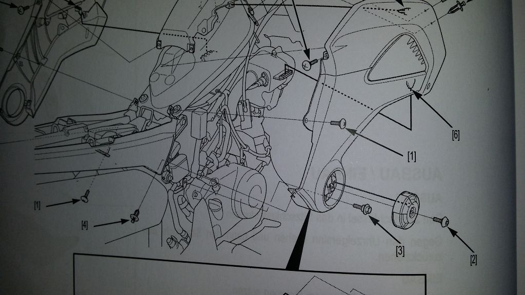

die linke Seitenverkleidung abbauen , darunter ist dann der Deckel mit einer Schraube befestigt.
Auf der linker Seite vom Schloßdeckel sind kleine Haltenasen.......vorsichtig lösen.
Am besten alles abbbauen wenn das Mopped schön warm in der Sonne stand , dann geht nix kaputt.

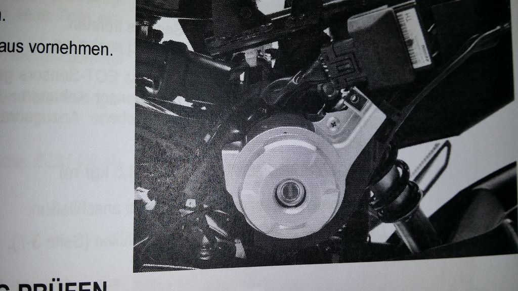

k-20160706_183934.jpg [ 100.2 KiB | Array ]
k-20160706_184145.jpg [ 124.76 KiB | Array ]
Genau,oder so........
