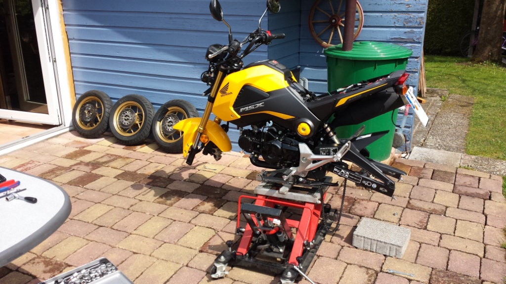

ich hab mir einen Adapter für die 4 Gewinde am Motorblock gebastelt und mit Hilfe eines
Motoradhebers ( Baumarkt ca: 80 €) lässt sich die Kleine locker auf 3 Stellungen heben.

Genau sowas habe ich mir auch vorgestellt.
Sieht super aus.
Kannst du bitte mal ein Foto von dem Adapter machen?
Vielen Dank

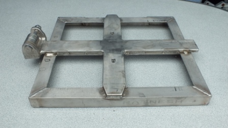

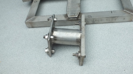

Der Rahmen aus Winkeleisen wird nur auf dem Heber aufgelegt.
Den habe ich eigentlich für meine R nineT gemacht und wurde durch das kleine Rohrstück mit Platte für die Gewinde MSX Motorblock erweitert.
Man kann die Mopeds noch mit Zurrgurten am Heber festzurren.
Grüße Willi

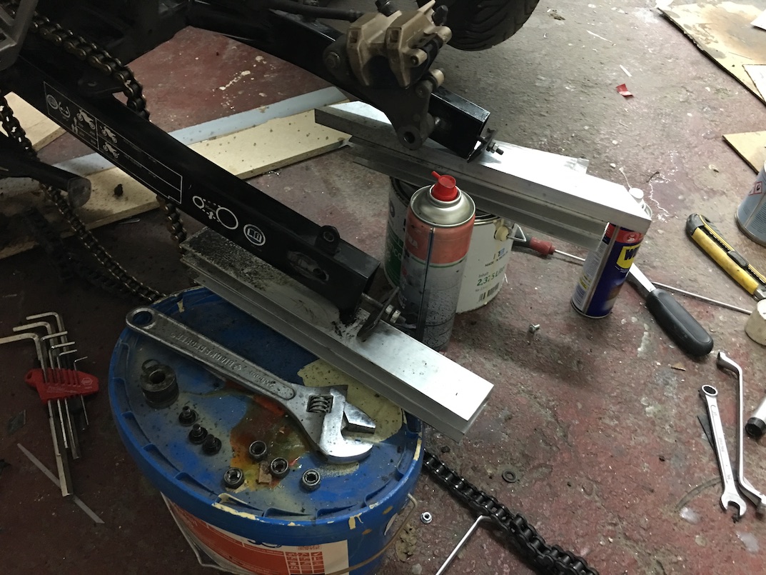

ich mache es noch prof. und auch billiger
IMG_0217.JPG [ 288.46 KiB | Array ]
