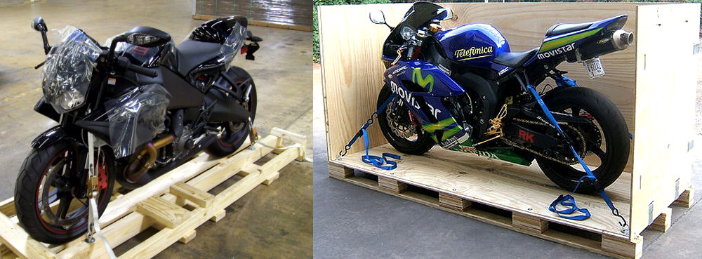

hallo gemeinde,
edersee steht kurz vor der tür und da ich mich bereit erklärte noch zwei andere mitzunehmen
und lieber jetzt als ne stunde vor abfahrt wie heinblöd vor probleme stehe.....
-hat jemand erfahrung mit der verzurrung auf einer palette???
da im transporter nur vier ecken-ösen sind,
dachte ich mir,
die paletten variante sei ein guter weg um drei maschinen gleichzeitig auf die ladefläche zu bekommen.
euro paletten hab ich hier rumfliegen.
-muss man auf irgendwas achten?
hier mal ein beispiel:

Der Ralf machts so:
1. Bei einem Moped reichen ja die vier Zurrösen und vier vernünftige Gurte.
2. Bei 2 Mopeds werden die mit jeweils 4 Gurten an den Zurrösen verzurrt mit etwas Abstand zueinander. Beide längs vorwärts.
3. Bei 3 Mopeds ists etwas schwieriger: zuerst die beiden äußeren Mopeds vorwärts rein. Lenker nach außen geschlagen und mit Camping-Stuhlkissen gegen die Scheiben gelehnt. Dann das 3. Moped rückwärts dazwischen. Jeweils zwischen dem Mittleren und dem Moped rechts und links ausreichend alte Sofakissen zwischenstopfen so daß sich keine Teile aneinander reiben wärend der Fahrt.dann die äußeren Mopeds an die vier Ösen wie bei Punkt 2 verzurren!
Jetzt kommt der Clou: Nun das mittlere Moped an die beiden Äußeren mit 4 kurzen Gurten oben verspannen und unten die Räder mit z. B. liegenden Reservekannistern dazwischen auch verspannen.
Die Idee mit der Europalette bringt Dir nur was wenn Du einen Transporter hast bei dem Du innen mindestens eine Breite von 1,8 m hast (auch zwischen den Radkästen!) und das Problem ist auch, daß Du die Außenbretter (da wo Du dran festzurrst) nochmals in den Eckklötzen gut verschrauben mußt weil Du die sonst mit den Gurten rausziehst. Und außerdem mußt Du, damit die Paletten bei Lastwechseln (Kurven, beschleunigen, bremsen) nicht kippen, die Paletten mit einer Verlattung miteinander verschrauben. Und das ganze muß natürlich mit Anti-Rutsch-Matten und Zurrgurten dann gesichert werden. Nicht ausreichende Ladungssicherung kann bei Kontrolle zum Stilllegen führen!

Ja so hats bei mir schon öfters im Auto ausgesehen ... - aber mit Paletten verzurren ist wesentlich problematischer! In meinen Bus geht zwar ne Europalette quer rein (nach Ausbau der mittleren Sitze) oder auch eine quer und eine längs (wegen der Radkästen) wenn ich alles hinten rausnehme, aber ich nehm dann lieber doch meinen Anhänger, da hab ich auch schon das eine oder andere Mal 6 von meinen Kleinen sicher drin untergebracht.
Und wenns nicht unter Plane sein mußhab ich mir auch vor vielen Jahren nen Platformanhänger bauen lassen auf dem dann 6 Mopeds sicher an 18 stark belastbaren Zurrösen verzurrt werden können. Der ist aber z. Zt. mangels gebrauch abgemeldet.

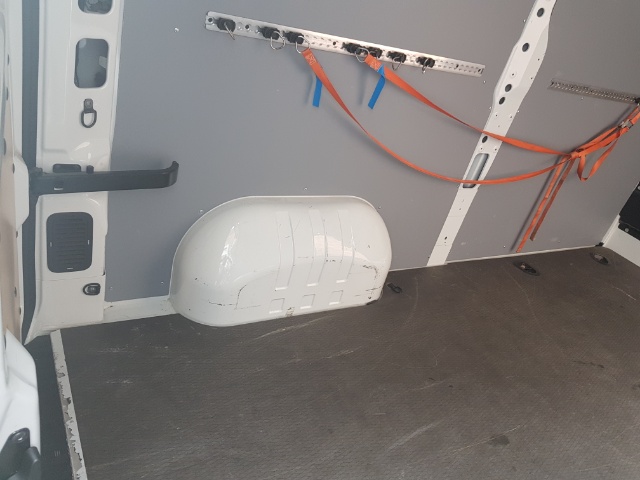

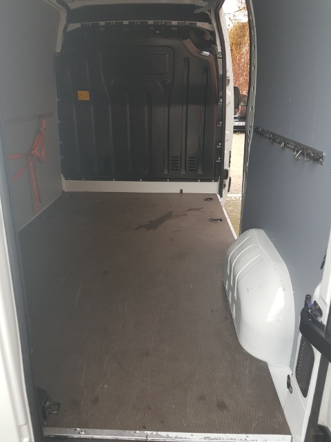

erstmal danke an alle!
okay habe mir den wagen gerade nochmal angeschaut
und ich glaube, bei so vielen verzurrösen, kann ich die idee mit den paletten getrost aufgeben.
ralf hat mal wieder den besten vorschlag gebracht.
zwei vorn vorwärts, rechts & links und eine hinten rückwärts, mittig.
passt alles locker flockig, wunderbar.
hier der wagen zur veranschaulichung.

Hab ja selber auch einen Vivaro, aber den Bus nicht den Transporter. Bei dem Transporter sind ja genug Zurrpunkte da! Denk aber dran die Mopeds auch unten miteinander, unter Verwendung von Abstandshaltern (müssen ja keine Reservekanister sein, Holzbalken gehen ja genauso), so zu verzurren das die Räder weder auseinander noch zueinander verrutschen können!
