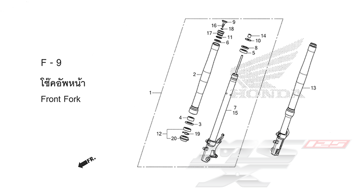

....also, bei den Chinamonkeys haben wir auch immer die Gabelfedern mit Unterlegscheiben (ca. 1,5cm) vor gespannt, das hat recht gut funktioniert.
Würde ich aber bei der MSX nicht empfehlen da die Gabel schon gut abgestimmt ist.
Wartet ein wenig ab, es wird sicher bald progressive Gabelfedern zu kaufen geben....
OLI
