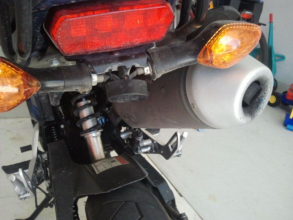

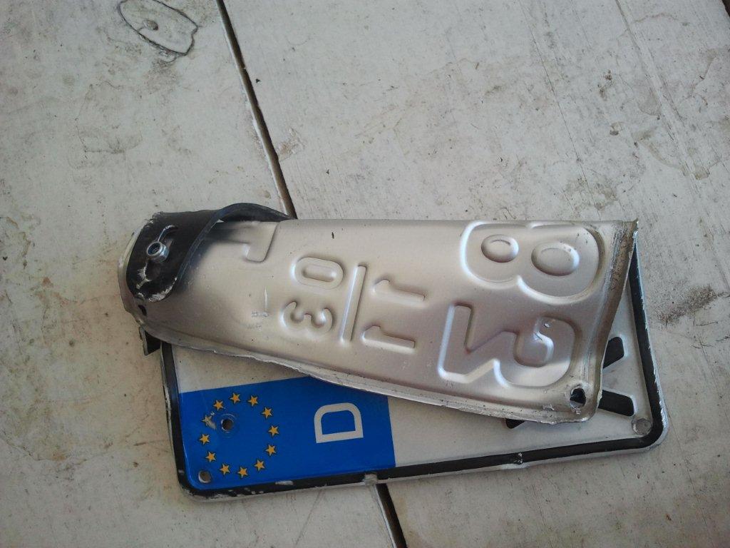

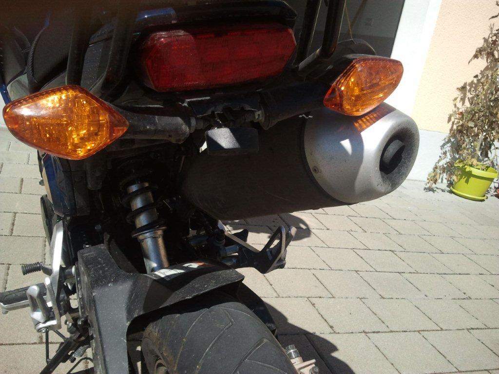

Bin ca.2000km mit dem Halter gefahren.
Er ist genau da gebrochen wo die Kennzeichenleuchte sitzt, also genau in der Biegung, da wo die Kennzeichenleuchte befestigt ist und das Kabel für die Leuchte.
Hier sind drei Löcher... Ist halt der schwächste Punkt... sollte aber trotzdem bei einem Markenprodukt nicht passerien.... jetzt schau ich mal was nächste Woche der Händler sagt...

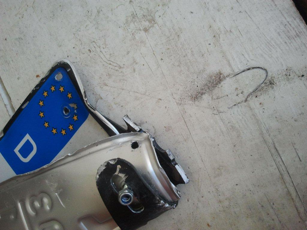

Noch ein Foto
