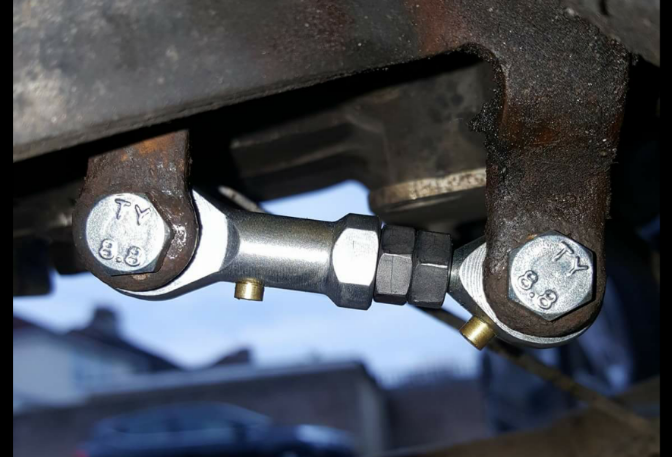

nabend die schrauber,
hat jemand von euch erfahrungen mit den rosen???
sollen angeblich das schalten verbessern!
also hat jemand mal kurz ein erfahrungsbericht für mich?

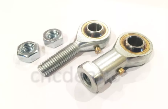

ich habe mir die gelenkköpfe vor 2 tagen aus china geordert...werde berichten sobald sie da und eingebaut sind :)

leider noch nicht...habe was falsch bestellt..einmal links und rechtsgewinde..passt also nicht :(
hab nochmal neu bestellt aber das dauert noch ein weilchen bis das aus china kommt
edit: dafür habe ich dann 7-8 sätze die ich veräußern könnte :)

Moin, bringt ein bissel was aber die lose vom Hebel zum Rastenträger bleibt ja leider.
gruss bremer

ja hab ich jetzt auch selber gemerkt. :roll:
ich meine aber, die gänge bzw die schaltung ist jetzt bisschen direkter. nuja.
wie alles...immer gefühlt nur ein bisschen. :lol:
fazit die 15€ sind schon vertretbar. braucht man aber nicht unbedingt. 8-)

soo teile sind jz gekommen

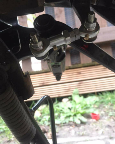

laut meinen bruder schon ein merklicher unterschied (neutral)
in verbindung mit dem gcraft shift guide wohl die beste möglichkeit zur schaltungsverbesserung :)
kann 4 sätze komplett inkl schrauben und muttern verkaufen, 12€ inkl versand,
oder nur die kegelköpfe selber unzugeschnitten für 4€ zzgl versand
habe auch noch 4 sätze aber die haben linksgewinde, werde ich dann verkaufen wenn ich linksgewinde muttern auftreiben kann

ich habe jetzt beide Teile verbaut, und ja, geht noch exakter und auch der
Leerlauf im Stand ohne Probleme.

Genau so isses.
Nicht lebensnotwendig, aber wirklich gut.
