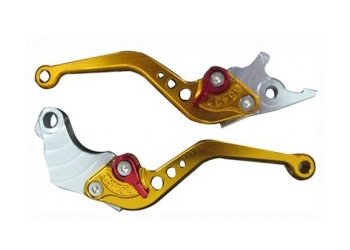

Ich hab mir diese hier direkt aus Thailand mitgenommen.
680 Baht...umgerechnet 18.-€
Natürlich ohne ABE.

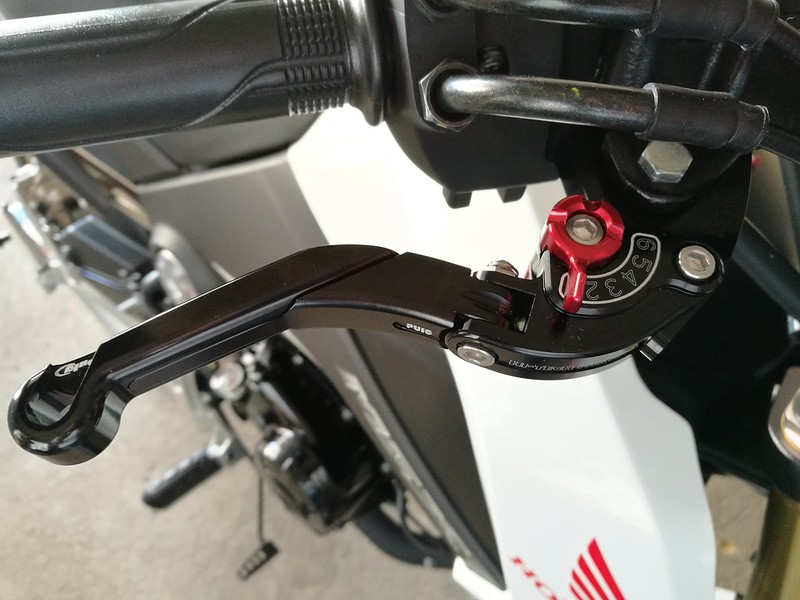

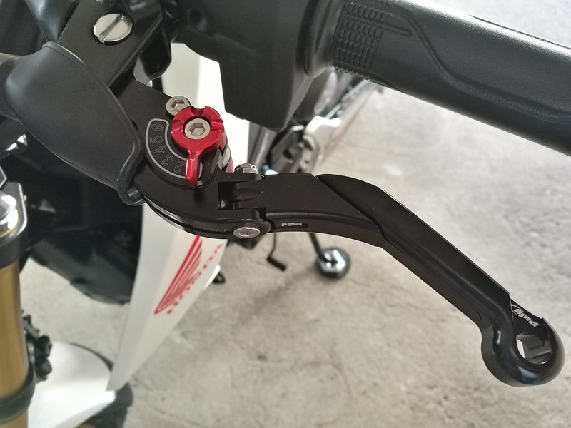

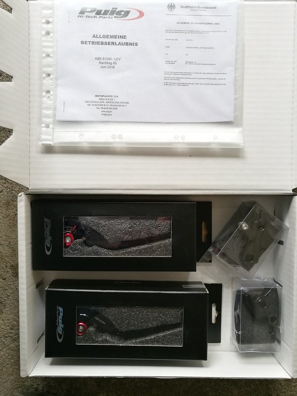

die Puig Hebel sind da:
BildPuig Brems/Kupplungshebel Honda MSX by Ulrich Haslinde, on Flickr
Die ABE für MSX kam als PDF. Qualität ist top. Der Verstellnocken der Kupplung ist sogar kugelgelagert. Finish einwandfrei. Allerdings ist es schade, das die Hauptbohrungen nicht ausgebuchst sind ( das hat sogar der originale Kupplungshebel). Mal sehen, wie lange das spielfrei bleibt. Zur Not buchse ich das selbst noch aus. Das Axialspiel habe ich mit Passscheiben minimiert. Aber sonst alles schön spielfrei und lustigerweise ist die Bohrung für die Weitenverstellung sogar mit Messing gebuchst. Anbau problemlos, alles funktioniert wie zuvor.
BildPuig Bremshebel Honda MSX by Ulrich Haslinde, on Flickr
BildPuig Kupplungshebel Honda MSX by Ulrich Haslinde, on Flickr

Habe meine auch heute bekommen, auch mit der alten ABE ohne die MSX :(
Aber nach einem Anruf kam die aktuelle per E-Mail, Super Service :!:
