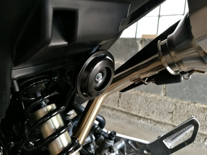

Die zusätzliche Hupe
BildHupe für Alarmanlage in Honda MSX by Ulrich Haslinde, on Flickr
