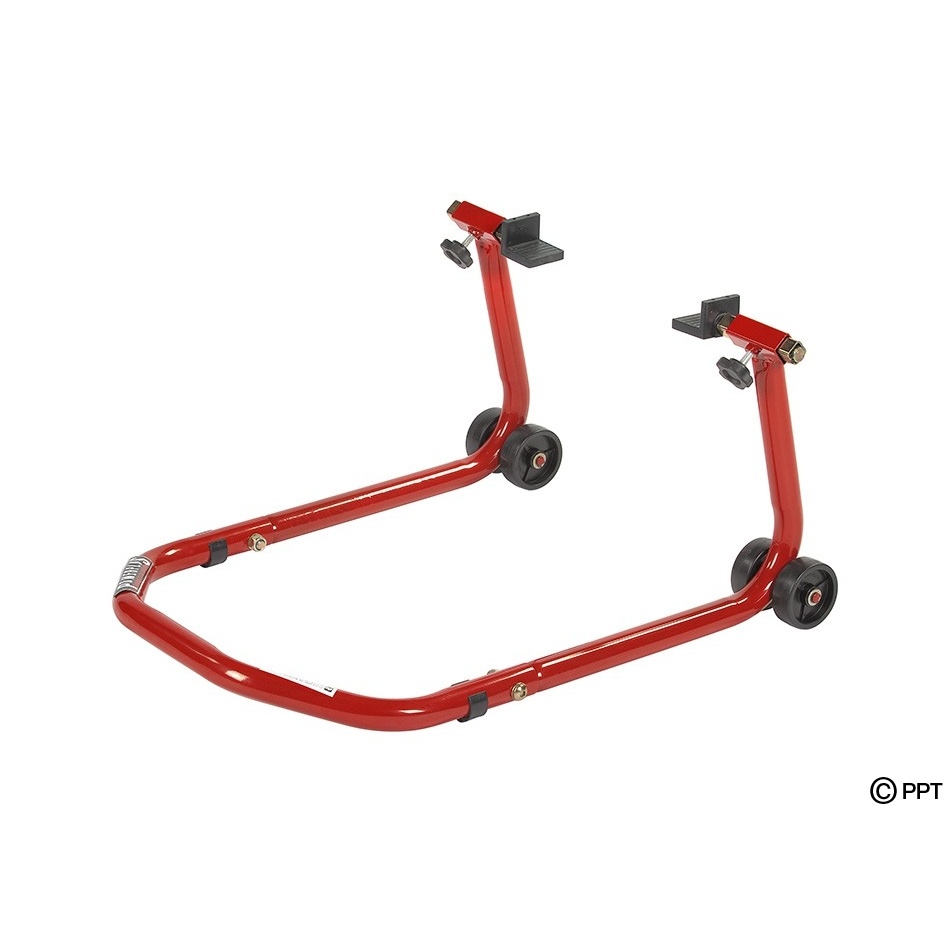

also ich benutze bei meinen Motorrädern immer diese Standartheber. Hat bis jetzt immer Problemfrei funktionert.
Habe aktuell für die MSX hinten diesen. Die MSX hat eine Kastenschwinge und liegt somit sicher auf den Auflageflächen.

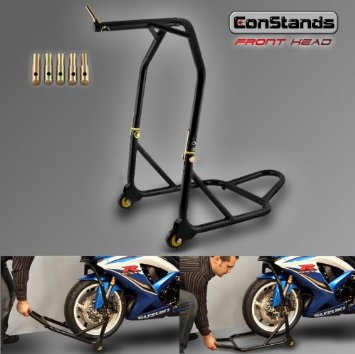

Für vorne nutze ich einen Heber mit Lenkkopfaufnahme. Da kommt man bei der MSX schön dran.

benutze auch für alles mögliche diese montageständer wie der "schleifsteinaffe".
maschine steht stabil und kann auch mal verschoben werden.
nur bei der de-/montage des federbeins und der höherlegung habe ich sie mit einem seil an die decke gehangen. :lol:
wackelt aber für andere arbeiten zu sehr und ist keine dauerlösung :!:
die ständer bekommst du schon recht günstig auf vielen seiten.
nur darauf achten, dass sie in der breite verstellbar sind, da die msx schon eher schmal ist. :!:

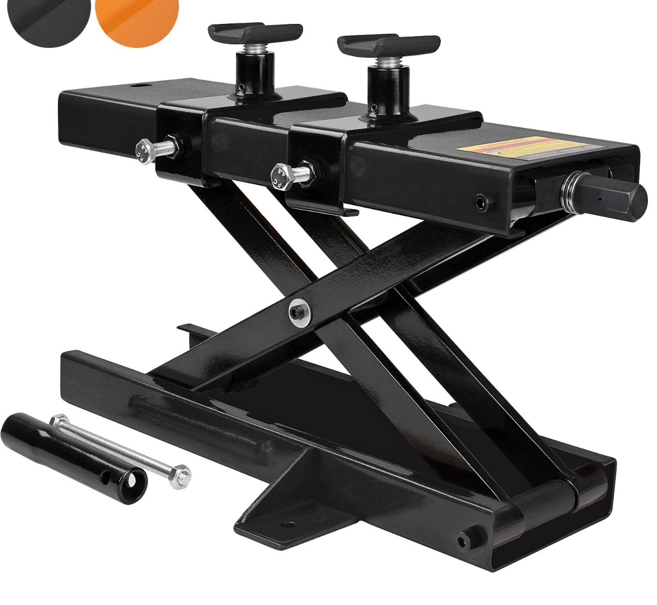

Ok sieht schon mal nicht schlecht aus. Aber was haltet ihr von sowas.
So stabil wird sie zwar nicht stehen wie mit euren beiden aber zum Reifen ein und ausbauen müsste er doch genügen

Der von dir gepostete Heber wirkt mir sehr kippelig.
Ohne ihn an eine gescheite Grundplatte (groß und optimalerweise schwer) zu schrauben wäre das für mich keine Option. Wie ich das sehe gehen die zwei auflagen rechts und links am Krümmer vorbei und heben das Mopped dann direkt am Motor. Die Standsicherheit überzeugt mich nicht. :?
Ein weiterer Nachteil für mich ist das man nichtmehr rangieren kann. Wenn man allerdings den Platz hat ist das aber eher zu vernachlässigen.
Meine Empfehlung weiterhin die von mir geposteten Heber. Aber die Entscheidung liegt bei dir! :)

Morgen, ich habe auf meiner Hebebühne noch zusätzlich den von Hofi gezeigten Heber um mal das Hinterrad raus zu nehmen oder am Federbein zu arbeiten reicht der immer aus. Das Vorderrad steht vorne bei mir in einer Wippe.

ich glaub schon das die kleine mit dem heber auch sicher steht,
nur muss man sich, wie der silberrücken, eine vernünftige auflage basteln. wäre mir schon zu aufwendig. außerdem sollte man bedenken, wenn man sich einen bugspoiler anschaffen möchte oder schon hat, kann man diesen ständer eh wieder vergessen.
und ich glaub auch das dieser ständer teurer ist als so ein montageheber-set, womit man meiner meinung nach einfach mehr mit machen kann.
aber wie schon geschrieben alles geschmacksache und die entscheidung liegt bei dir.
