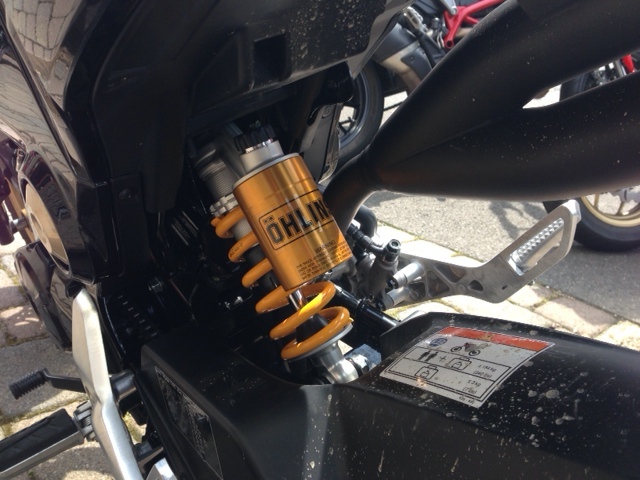

seit heute dann mit Öhlins Federbein unterwegs.
Heute mittag um 12h00 von Köln Richtung Adenau auf den Weg gemacht. Strecke war ideal um noch mal einen abschließenden Eindruck vom original Federbein mitzunehmen.
Umbau selber hat ne gute halbe Stunde gedauert, geht aber nur in der Zeit wenn das passende Werkzeug und vor allem entsprechendes Ständerwerk zur Fixierung vorhanden ist.
Zur Demontage muss die MSX gerade stehen und es muss eine Möglichkeit geben den Hinterbau entsprechend zu entlasten.
Hätte ich Zuhause so nicht hinbekommen.
Danach dann Überprüfung des Federweges und Einstellung auf mein Gewicht.
Das ganze sieht dann so wie auf dem angegangenen Bild aus !
Dann wieder auf den Heimweg gemacht und direkten Vergleich gehabt.
Der Unterschied ist gerade auf den Nebenstecken der Eifel deutlich spürbar. Bodenwellen, oder sich abwechselnde Asphaltdeckung mit entsprechenden Übergängen haben werden viel besser "geschluckt".
Auch ist sie mir auf dem Rückweg kein einziges mal "durchgeschlagen".
Jetzt bin ich natürlich heiss auf die entsprechend dazu passende Lösung für die Gabel vorn.
Die werde ich auf jeden Fall auch noch einbauen, sobald sie verfügbar ist.
Wem das als Infos nicht reicht, kann mich gerne anschreiben.
Gruß aus Köln
