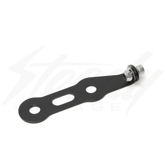

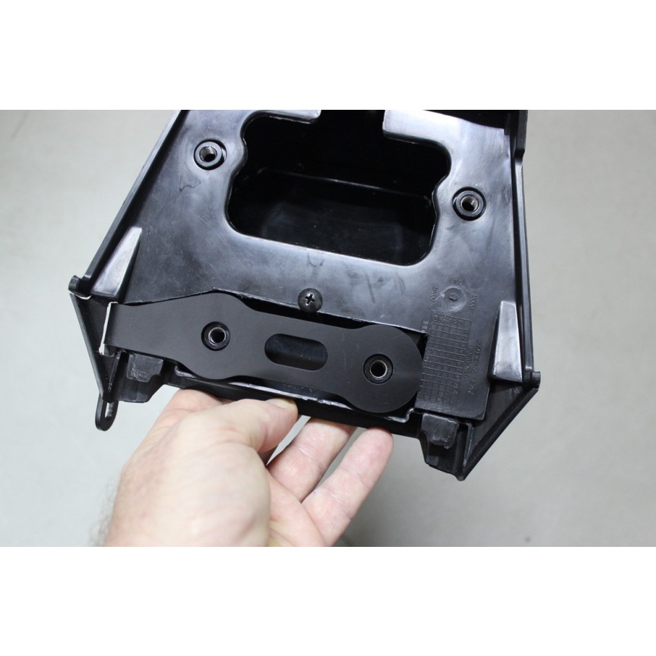

Für die Auspuff Montage wird man den Kotflügel hinten etwas einkürzen müssen so das der Krümmer durch die Schwinge geht, die Aufnahme am Rahmen unten muss ich mal schauen ob es Fotos davon gibt.
Was definitiv fehlt ist der Haltewinkel oben, Tyga bietet da einen Winkel aus Stahl an der unter die Heckbefestigung gelegt/geschraubt wird.

das ist die halterung
https://www.steadygarage.com/store/tyga ... da-grom-sf
