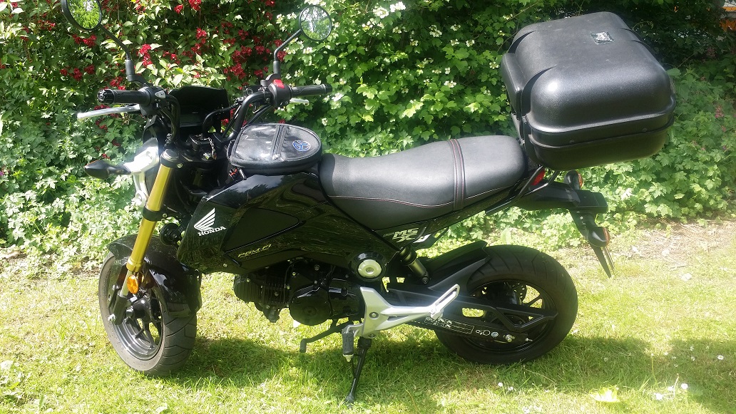

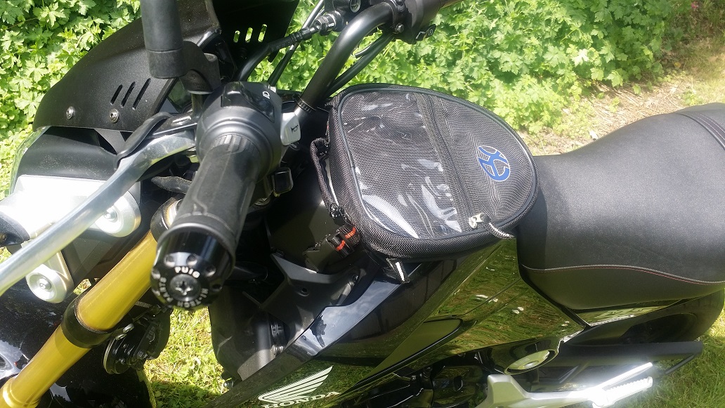

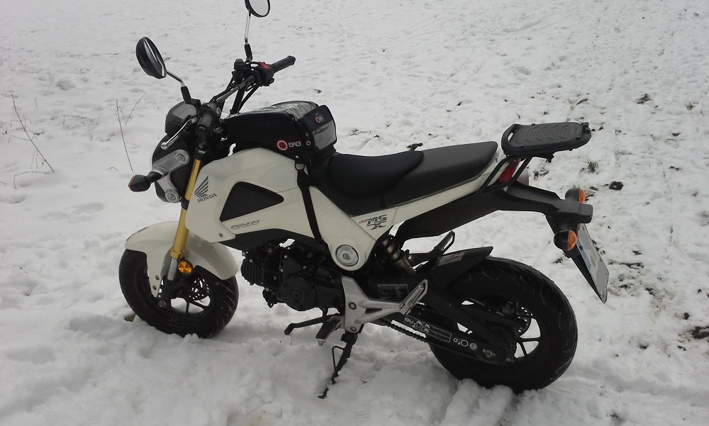

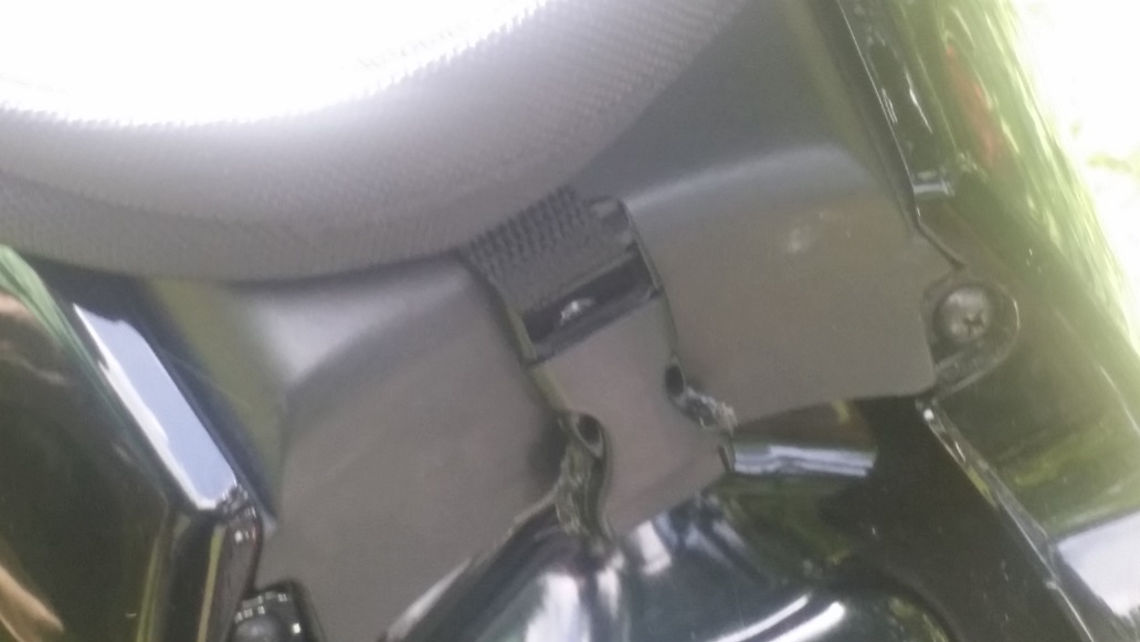

Hi!
Hab auch lange nach nem Tankrucksack mit Befestigung für die MSX gesucht -> dann bin ich in meinem eigenen Fundus fündig geworden. Ich weiß zwar leider den Hersteller des Täschchens nicht (es ist sowas wie ein ex aufgedruckt) da ich es mal gebraucht auf nem Flohmarkt gekauft hatte aber Hauptsache es funzt!
Da dieser Minitankrucksack eigentlich für magnetische Befestigung gebaut ist (hat 4 kleine, aber starke Magnete mit eingearbeitet) mußte ich mir etwas einfallen lassen:
Ich habe mit einem speziellen, schwarzem Schmelzkleber drei Verschlüsse von Schlüsselbändern befestigt und die Gegenstücke habe ich mittels kurzer Abschnitte von einem Transportgurt, die ich mit demselben Schmelzkleber am Tankrucksack geklebt habe, dann in die Kupplungen eingeklickt.
Da die eine Befestigung unter der Sitzbank ist mache ich zum betanken die beiden vorderen Befestigungen ab und klappe den Tankrucksack nach hinten.
Bilder folgen gleich!
Ich hoffe Euch damit eine Inspiration gegeben zu haben.
Ach ja, wenn jemand solch einen Tankrucksack haben und nicht brauchen sollte: Ich suche noch zwei Stück! 1 x für das Motorrad das sich opfern mußte und noch einmal für einen Freund der sich auch grade eine MSX gekauft hat.

Hier die Bilder dazu:
