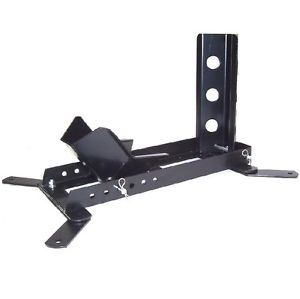

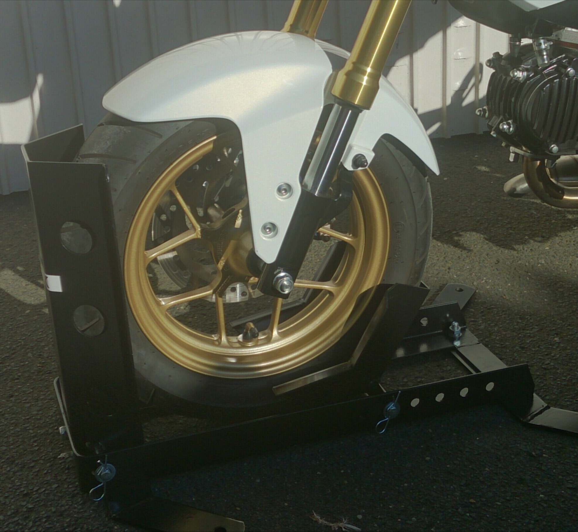

ich habe mir in der Bucht diesen gekauft : https://www.ebay.de/itm/Motorrad-Standschiene-450-Motorradwippe-Motorradstander-Radwippe-Montagestander-/311659401866?hash=item489059128a:g:8C8AAOSw34FVATRN
....der passt sogar bei meiner Honda ZB 50 mit 10 Zoll Rädern :idea:
