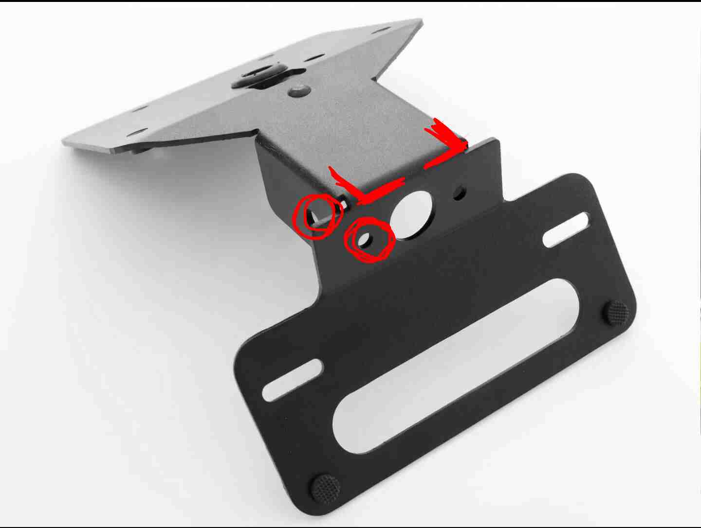

Screenshot_2016-01-04-01-13-35~2.jpg [ 116.13 KiB | Array ]
Hallo liebe Msx'ler
Ich habe einen hammer kennzeichenträger gefunden von vagabond motorsports.
Hat evtl einer von euch diesen halter?
Ich hätte sehr gerne die maße von dem ding damit ich ihn mir selber bauen kann.
Da er ca.60 € kostet ist er echt erschwinglich wenn da nicht einiges an versand und zoll/steuer zu zahlen wäre ( insgesamt ca 85€ ) da die dinger anscheinend nur von den ammis kommen.....
Also ist vielleicht die überlegung eine sammel bestellung zu machen damit man sich die umkosten teil?!?
Original blinker und sogar kennzeichenleute bleiben dann sogar erhalten und der einbau/umbau ist mega easy gibt sogar ein gutes video bei youtube.
Also wer die maße entbehren kann oder eine sammelbestellung machen mag einfach mal melden.

Mein Kennzeichenhalter ist leider abgebrochen. Konnte ich aber mit zwei kleinen 90grad Winkeln beheben!
Seit dem habe ich keine Probleme... :) Wollte das nur gesagt haben ;)
Habe eine hurric Anlage am Bike... Im Stand vibriert das Kennzeichen doch ganz gerne...
Wenn man die Winkel vorher montiert sehe ich keine Probleme... Falls ihr Fotos wollt meldet euch :)
Müsste welche davon machen...

Hier paar Fotos, gebogen habe ich ihn nicht.
viewtopic.php?f=15&t=868
Hier noch Fotos zum verstärken des Kennzeichenhalter :)
tmp_15628-Screenshot_2016-01-04-01-13-35~2_2-535620692.jpg [ 40.29 KiB | Array ]
Dateikommentar: Hier ist es gebrochen :(
Screenshot_2016-01-04-01-13-35~2.jpg [ 40.23 KiB | Array ]

Verstehe nicht warum es brechen sollte wenn man nicht dran rum biegt. Nur durch vibrationen kann kaum möglich sein

Von dem Vagabond Kennzeichenhalter ließt man leider öfters das er (auch ohne biegen) brechen soll :roll:
BeitragVerfasst: Sa 16. Jan 2016, 12:16
Registriert: So 3. Jan 2016, 00:27
Wohnort: köln porz
Verstehe nicht wie das klappen soll
Alles was fährt ist besser als zu Fuß!!!
BeitragVerfasst: Sa 16. Jan 2016, 13:10
Hallo!
Wenn du im Suchfeld "Vagabond" eingibst, findest du jede Menge Beiträge zu dem Teil und auch reichlich Probleme hinsichtlich Bruch.
Das Teil ist aus Aluminium gefertigt und da liegt der Hund begraben.
Je nachdem, aus welcher Alu-Legierung das besteht, ist das eben sehr bruchempfindlich.
Das beginnt schon beim Abkanten in der Fertigung, da können sehr leicht sog. Mikrorisse entstehen.
Die Vibrationen des Motors besorgen im Lauf der Zeit den Rest: Ermüdungsbruch.
Entweder verbauen die eine nicht geeignete Alu-Legierung, oder sollten auf Stahlblech wechseln. Das Mehrgewicht wäre wohl nicht so kritisch.

Dann werde ich das teil wohl auch etwas verstärken zur sicherheit danke für die ausführliche antwort mario.
