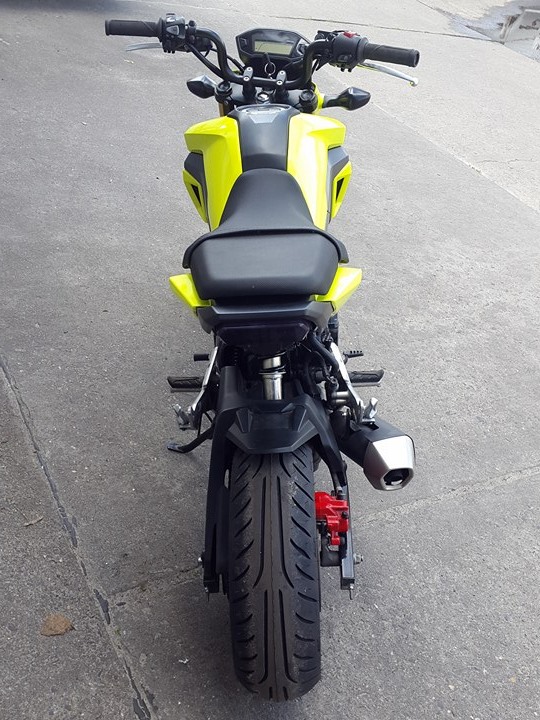

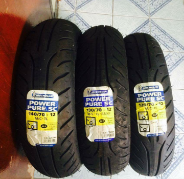

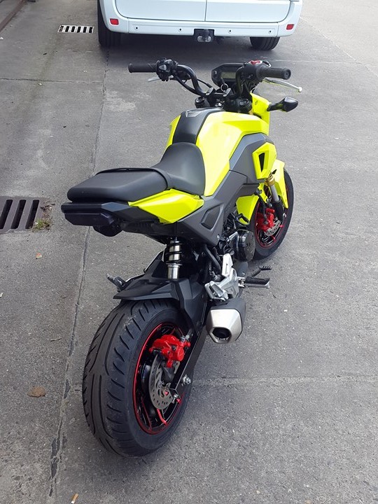

nachdem ich hier schon viel über Eure Reifenvarianten gelesen habe, kommt hier meine Variante.
Ich habe mir von Faddybike den breiten Billet-Alufelgensatz mit 4,0x12 vorn und 5,0x12 hinten geholt.
Reifen habe ich vorn 130/70-12 und hinten 140/70-12 den Michelin Pure Power SC drauf gemacht.
Man sieht die MSX jetzt super fett aus...

:geek: das sieht ja mal bombe aus :!: :!: :!:
mit gutachten?
bin auch am überlegen. muss meine felgen für die nächste saison unbedingt pulvern lassen, da die plastidip farbe abbröckelt.
...aber wenn ich so schöne fette felgen sehe, könnte ich mir vorstellen sowas auch zu verbauen.
nice, echt nice.

nein, natürlich ohne Gutachten...Ich werde aber versuchen, eine Einzelabnahme zu bekommen...

Die Reifen bekommst Du vielleicht per Einzelabnahme durch, aber Felgen ohne jegliche Unterlagen über Material oder Festigkeit, da brauchst du mindestens drei Sätze Felgen für den Prüfstand und den Gegenwert mindestens einer MSX um die Rechnung zu bezahlen.....

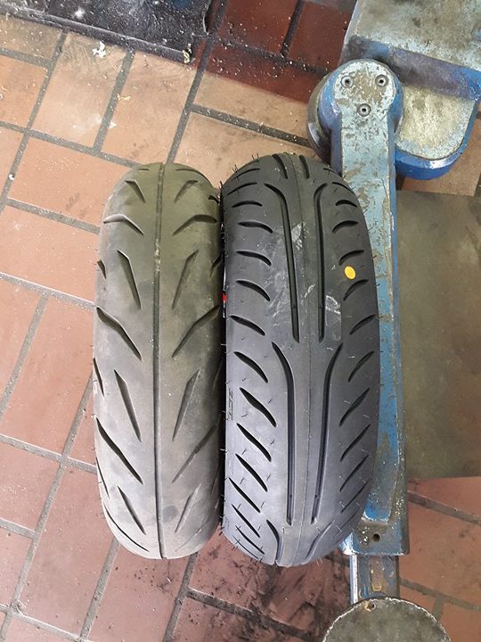

ich hab hier auch noch mal ein vergleich gefunden
mega!!!! :shock:

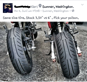

kann das wirklich sein,
oder ist das "nur" eine optische täuschung?
ich hab ja schon gesehen, dass er breiter aussieht, aber jetzt im direkten vergleich....
alter schwede!
